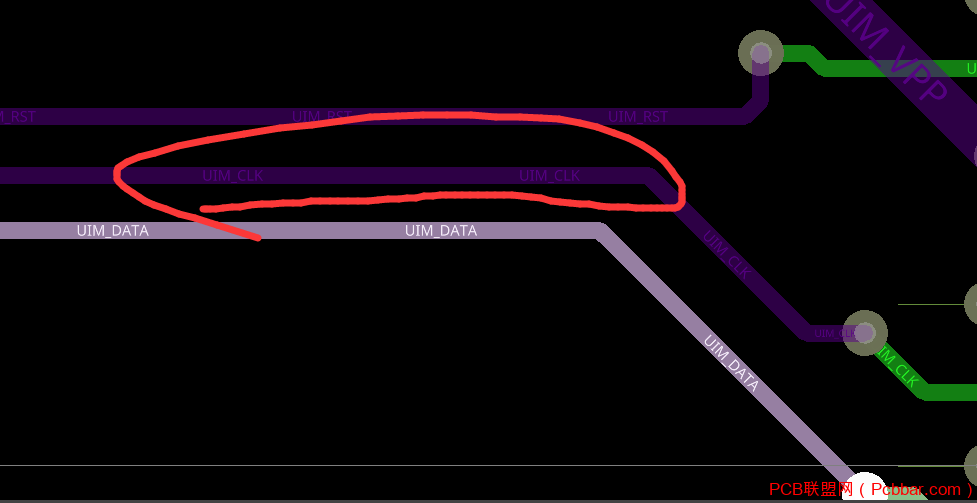

发表于 2022-8-29 17:13:48 | 显示全部楼层
SIM卡座的时钟信号包地处理

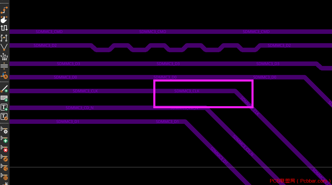

发表于 2022-8-29 17:17:47 | 显示全部楼层
SD卡时钟信号包地处理
