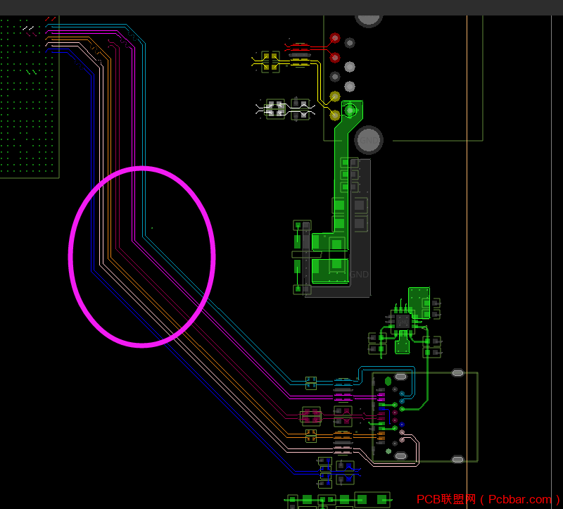

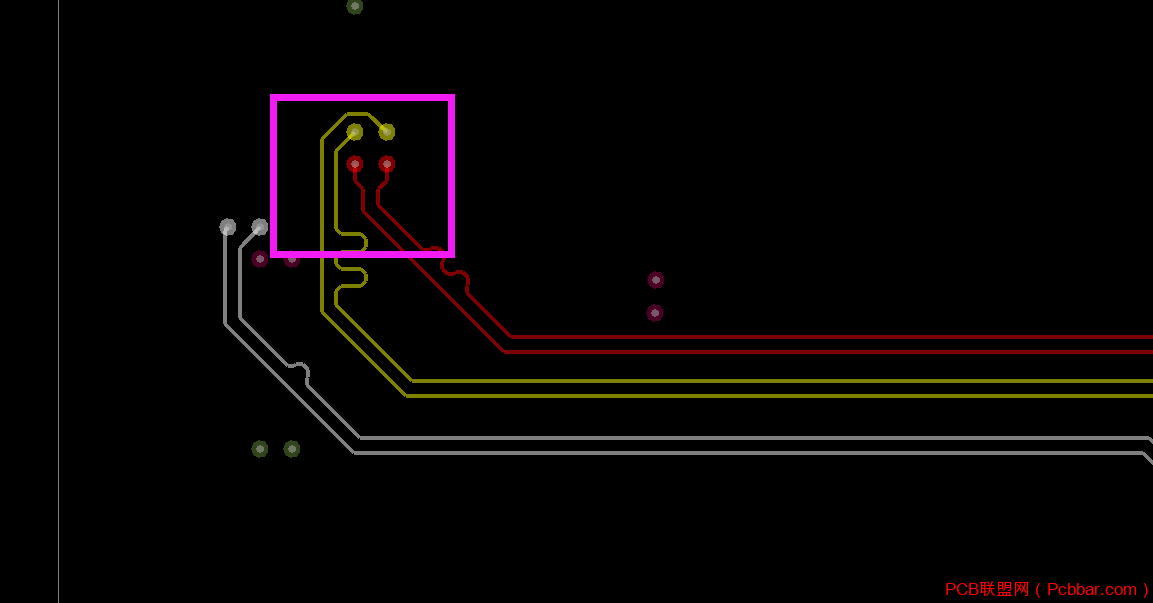

发表于 2022-8-25 18:52:58 | 显示全部楼层 |阅读模式
通过本次模块的练习,了解了差分信号的布局走线规则。
USB2_0.brd

发表于 2022-8-29 17:06:25 | 显示全部楼层
间距有点近  拉大一些

发表于 2022-8-29 17:07:18 | 显示全部楼层
type-c的6对差分要做下等长
