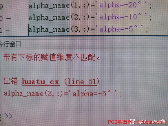

请问这个为什么是这样呢?1、2都可以,3就不行了

长度不一样
