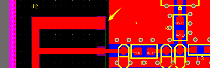

本次学习心得:1:元件之间的距离尽可能的短
2:注意阻抗要保持在50欧姆
3:天线下方不能有任何布线(所有层要挖空)
4:元件布局为一字型或者L型布局
5:天线模块相关的元件区域要进行隔离(不能有其他元件)
6:布线拐弯处使用圆弧或者45°布线
RF1.rar

天线对地短路 需要链接  不要断开了
