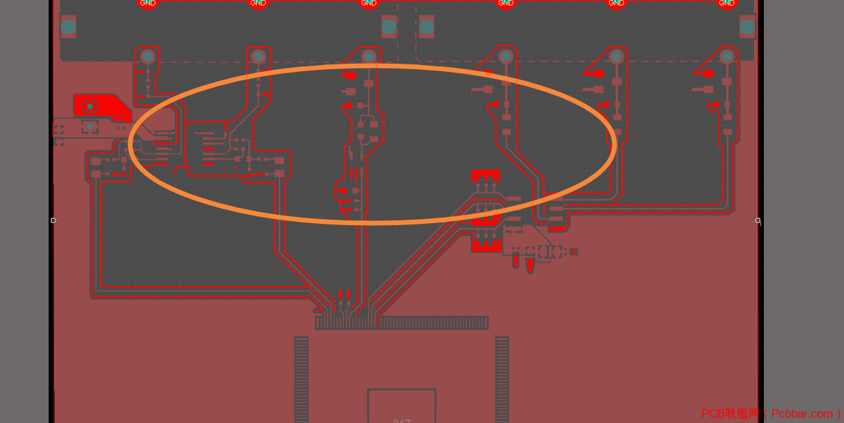

发表于 2022-7-22 19:33:02 | 显示全部楼层 |阅读模式
本次学习心得:
RCA1.rar
625.61 KB, 下载次数: 1, 下载积分: 联盟币 -5
9518
50303
发表于 2022-7-25 12:01:24 | 显示全部楼层
接口下方不需要进行挖空处理,请全覆盖
9518
50303
发表于 2022-7-25 12:01:52 | 显示全部楼层
请敷铜全覆盖
