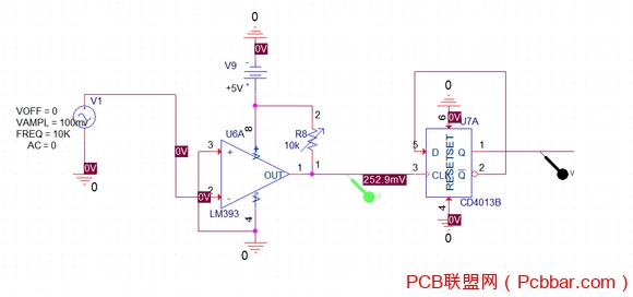

想用CD4013搭建二分频,Pspice中没有CD4013就用了CD4013B,但是最后不能二分频,想请各路大神看看问题在哪

你393输出0V没有到零,你换成下拉试试。

或者把上拉去掉

我是做实物的时候,分频出来的信号,有相位波动,示波器显示的时候是两条横线,暂停的时候发现,分频出来的信号会突然有180的相位差。
