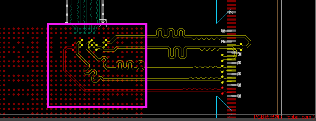

模块另外一部分因时间问题来不及立体包地。
MIPI.brd

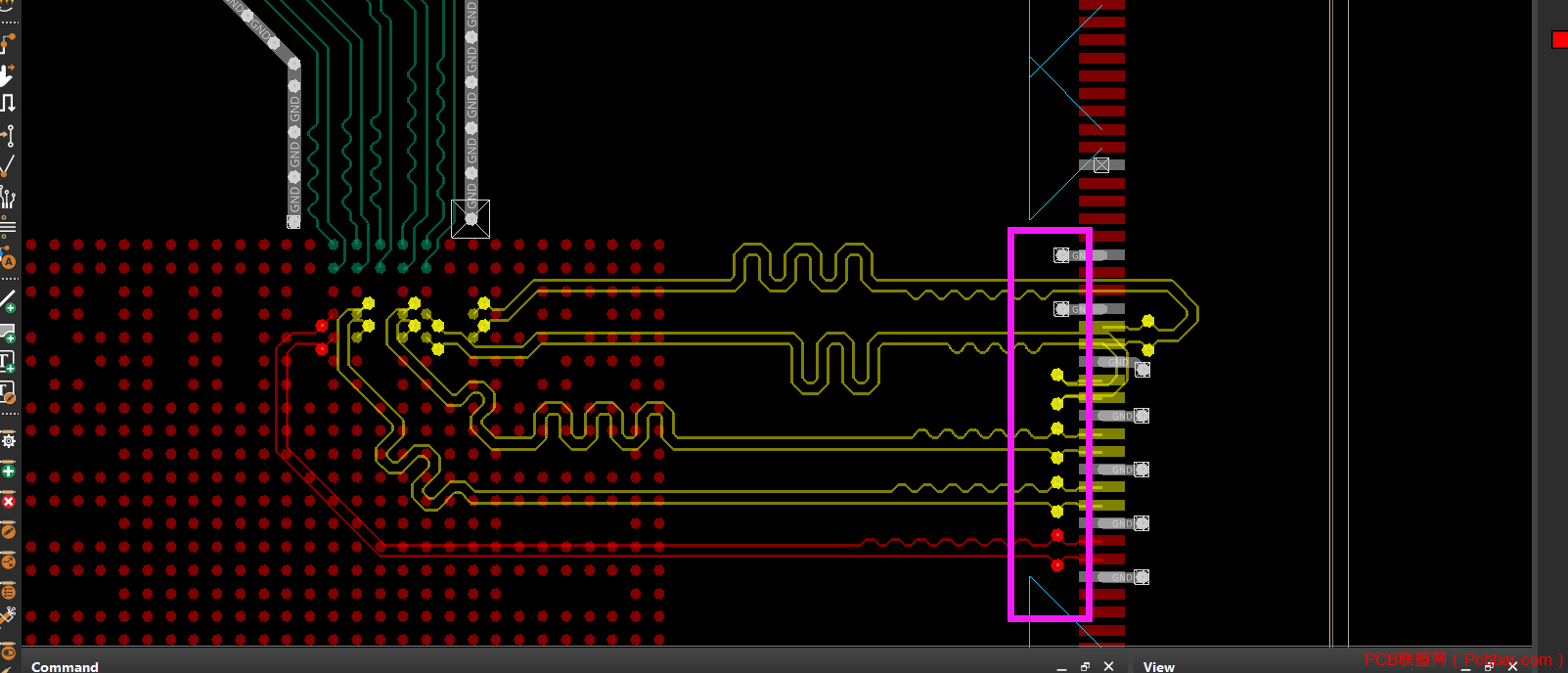

发表于 2022-7-19 16:40:26 | 显示全部楼层
差分换孔的位置需要添加回流地过孔

发表于 2022-7-19 16:41:14 | 显示全部楼层
BGA出线位置不要占用这么多空间,后续实战项目里面是有很多别的信号需要出线的

发表于 2022-7-19 16:41:24 | 显示全部楼层
其他没啥问题
