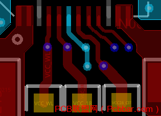

LDO&PMU模块作业,麻烦老师审核一下

发表于 2022-7-19 16:42:43 | 显示全部楼层
LDO设计简单,没啥问题

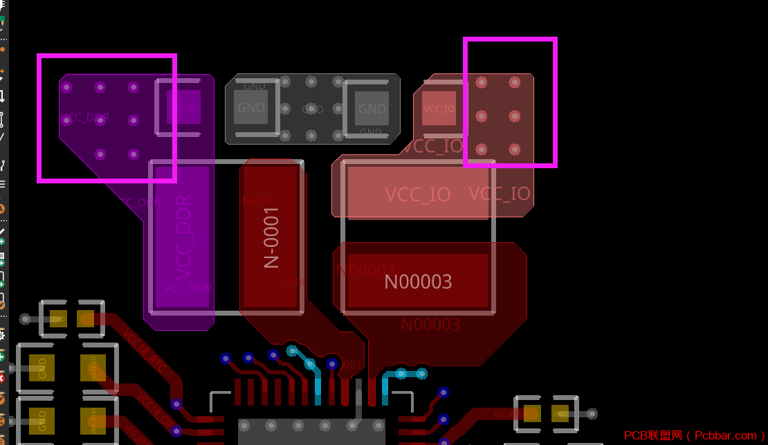

发表于 2022-7-19 16:43:52 | 显示全部楼层
这些电源输出的部分的过孔尽量打在电容的后面去,不要打在电感的位置 +08:00C405联盟网2965.png

发表于 2022-7-19 16:44:58 | 显示全部楼层
过孔间距有点过近 会导致平面割裂
