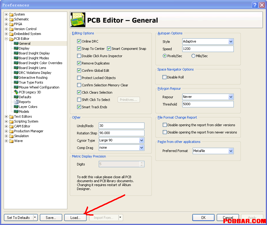

如题,如果系统重装,或者换了台电脑,是否可以直接拷贝相应的文件过去覆盖,就可以不用重新定义了?

发表于 2016-12-17 13:31:04 | 显示全部楼层
快捷键可以试试下面的导入方法:
发表于 2016-12-17 13:47:52 | 显示全部楼层
Ad的设置可以导入导出,你保存,即可以导出文件也可以导入文件

发表于 2016-12-17 14:29:49 | 显示全部楼层
哦,你提醒我了,好像郑工有个帖子说过,我找找。

2193
发表于 2016-12-17 14:31:04 | 显示全部楼层
chenzhouyu 发表于 2016-12-17 13:31
快捷键可以试试下面的导入方法:
非常有用,谢谢!

发表于 2017-5-22 22:06:24 | 显示全部楼层
参考郑工视频,里面有说明;若是全键盘设置,导入非全键盘时,会有丢失
