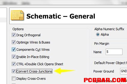

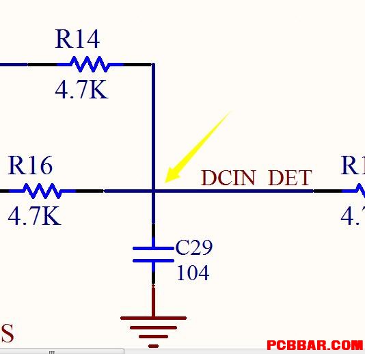

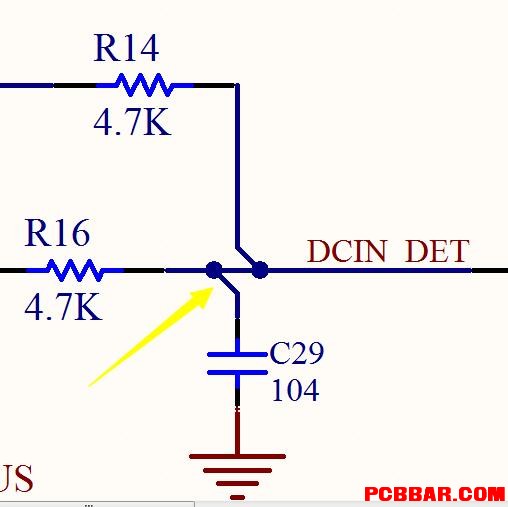

为了克服在原理图中连线时在十字交叉的地方自动丢失节点,可以这样设置
快捷键O+P打开Preferences选项,找到Schematic-General,然后把convert cross-junctions前面勾选上,点击OK之后退出

我想海南 发表于 2016-12-25 21:20
可以自己加上节点吗????
可以自动加上节点,也可以手动加上节点
