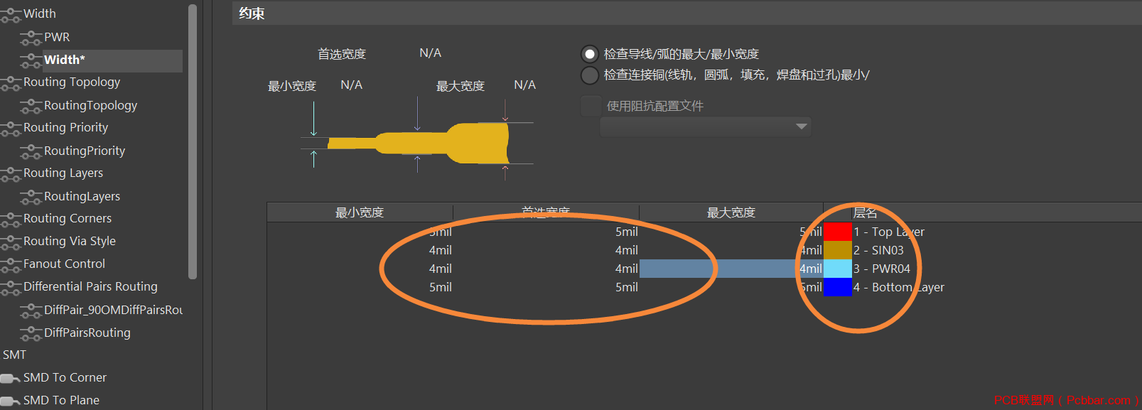

这次百兆网口遇到的问题,1、线宽怎么设置,有三种,差分,控制电路和单端,电源,前面的作业都只有两种,一个是电源;以后要是多种不同线宽该怎么设置呀

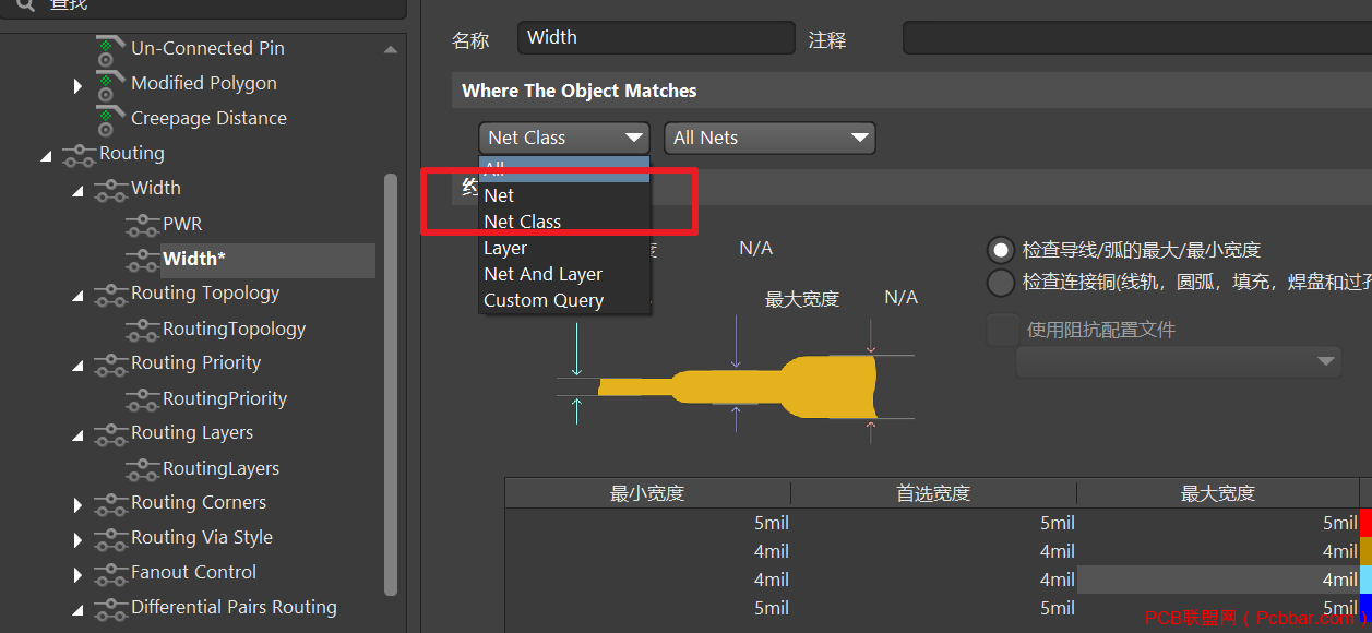

                                      2、不同电源可以设置两种不一样的线宽吗?可不可以只设置粗的,
                                      3、有些出线不是很美观,总觉得很变扭,打孔出线的技巧,或者线怎么走才美观又不影响其它

发表于 2022-7-15 22:45:49 | 显示全部楼层
可以在不同层设置不同的走线线宽
     2、不同电源可以设置两种不一样的线宽吗?可不可以只设置粗的,可以你可以针对不同的网络进行下设置
美观的要领就是对齐 ,对齐 不断的对齐 等间距
