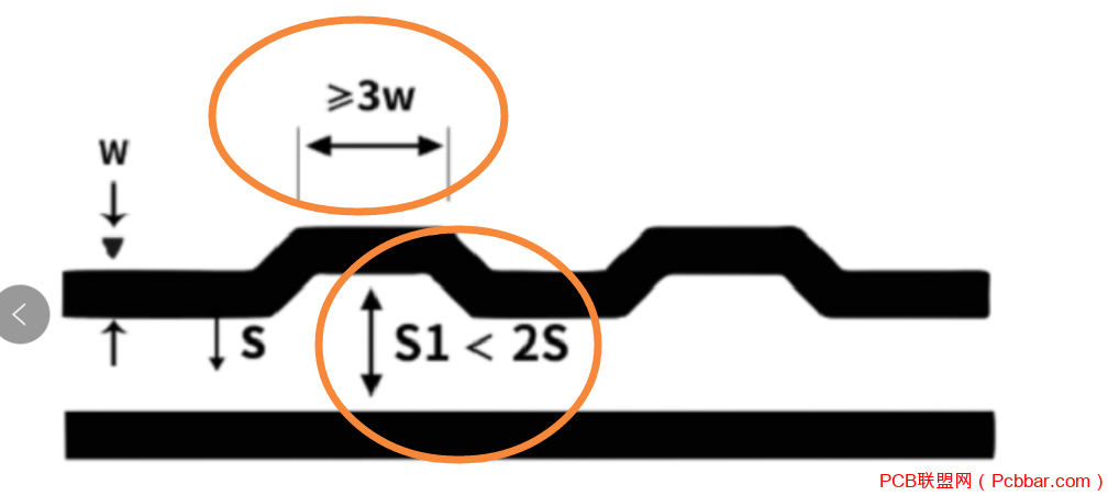

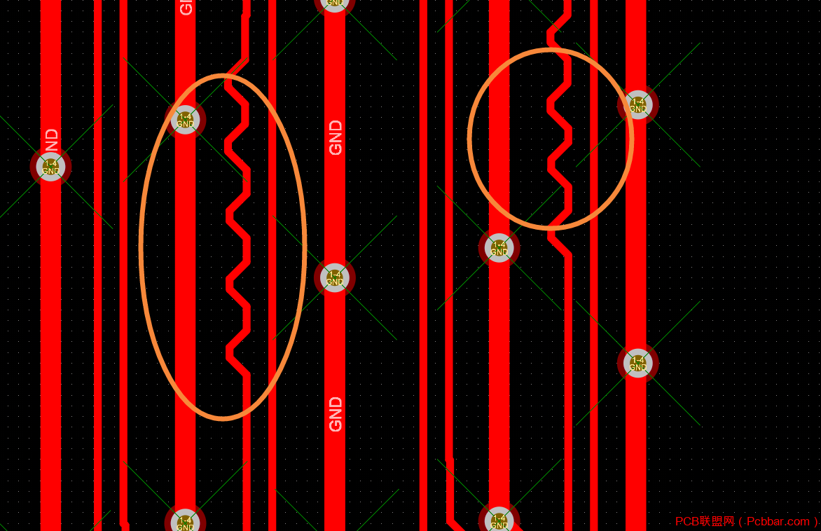

本次作业,主要练习了差分走线和等长,操作还不熟练,目前遇到的问题是:布局还是没吃透,差分等长操作有问题,还需继续练习

这个还是不合适 不满足差分规范要求
仔细查看规范
https://www.fanyedu.com/content/4452.html
注意这两个参数
