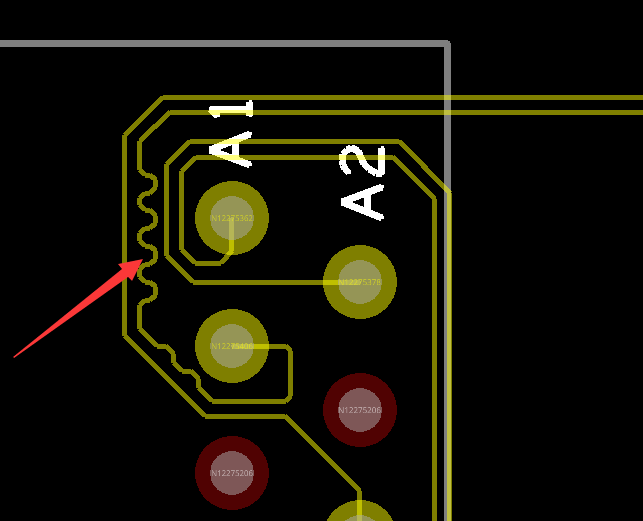

发表于 2022-7-13 15:36:45 | 显示全部楼层 |阅读模式
RJ45_1000M_fh.brd (1.47 MB, 下载次数: 1) HDMI.brd (1.21 MB, 下载次数: 1)
USB3_0_TYPE_C.brd (1.46 MB, 下载次数: 1)
USB2.0.brd (1.08 MB, 下载次数: 3)
RJ45_100M.brd (1.23 MB, 下载次数: 1)

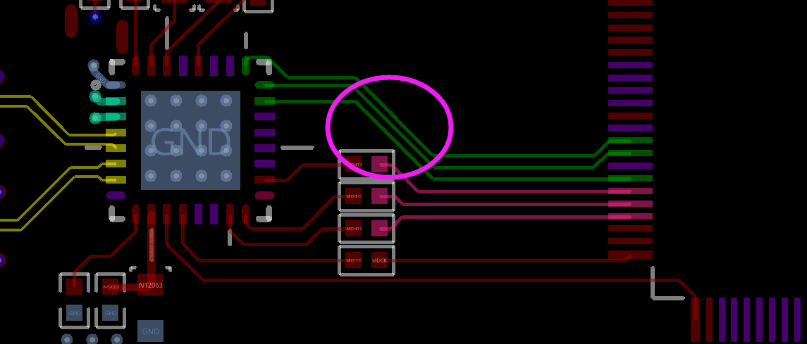

发表于 2022-7-14 10:07:46 | 显示全部楼层
HDMI差分做下等长设计,误差10mil以内

发表于 2022-7-14 10:09:04 | 显示全部楼层
typec信号做下等长 差分对之间满足20mil以上间距

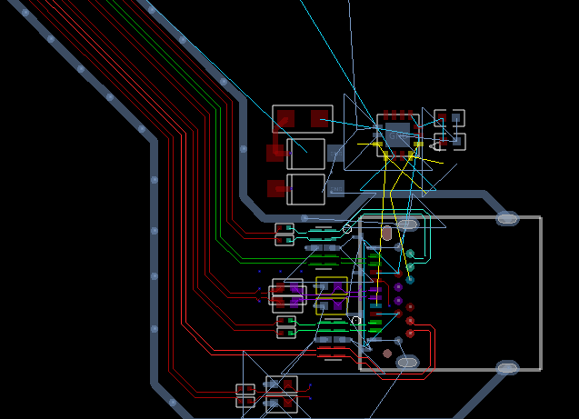

发表于 2022-7-14 10:09:46 | 显示全部楼层
这些电源  控制的信号要连接上

发表于 2022-7-14 10:10:32 | 显示全部楼层
间距过近 差分对之间间距20mil以上

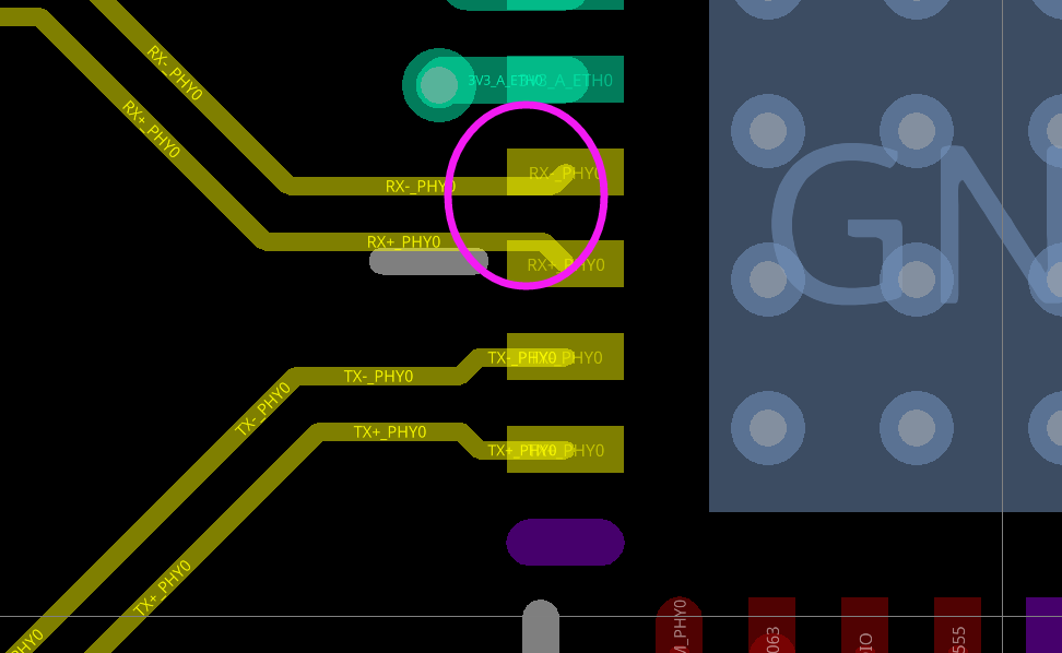

发表于 2022-7-14 10:11:18 | 显示全部楼层
出线的时候从焊盘中间出线  跟下面一对差分一样

发表于 2022-7-14 10:12:03 | 显示全部楼层
间距过近 保证3W间距
