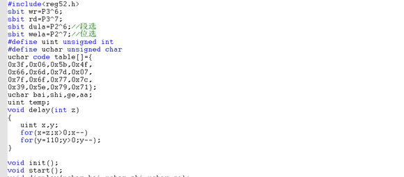

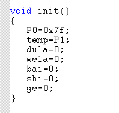

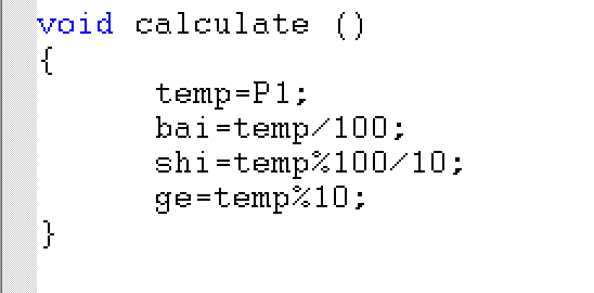

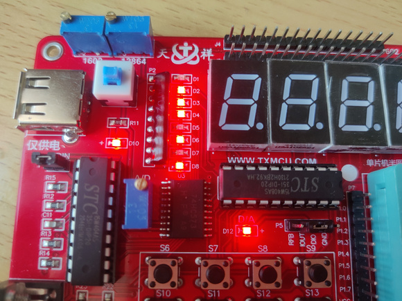

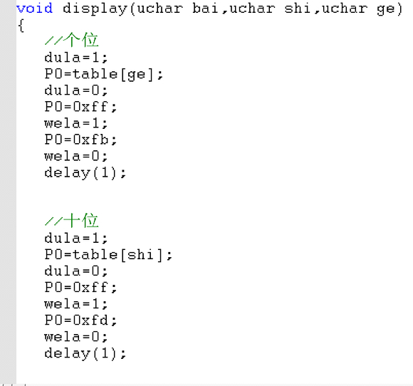

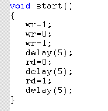

rt,楼楼用51单片机郭天祥的板子调节电位器用AD数模转换器,将数字量体现到了LED上,但每次想吧这个数字量反应在数码管上的时候,程序就会卡死,怎么调节电位器LED也不会变化了,有无大佬知道如何正确读取AD转换器所得到的值?应该是个8位二进制数吧?

看板单片机AD是10位的
