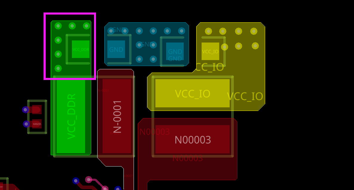

发表于 2022-7-12 11:18:33 | 显示全部楼层 |阅读模式
LDO.brd (877.8 KB, 下载次数: 1)
DCDC.brd (1.03 MB, 下载次数: 1)
PMU.brd (1002.13 KB, 下载次数: 1)

发表于 2022-7-13 10:07:31 | 显示全部楼层
LDO设计没问题

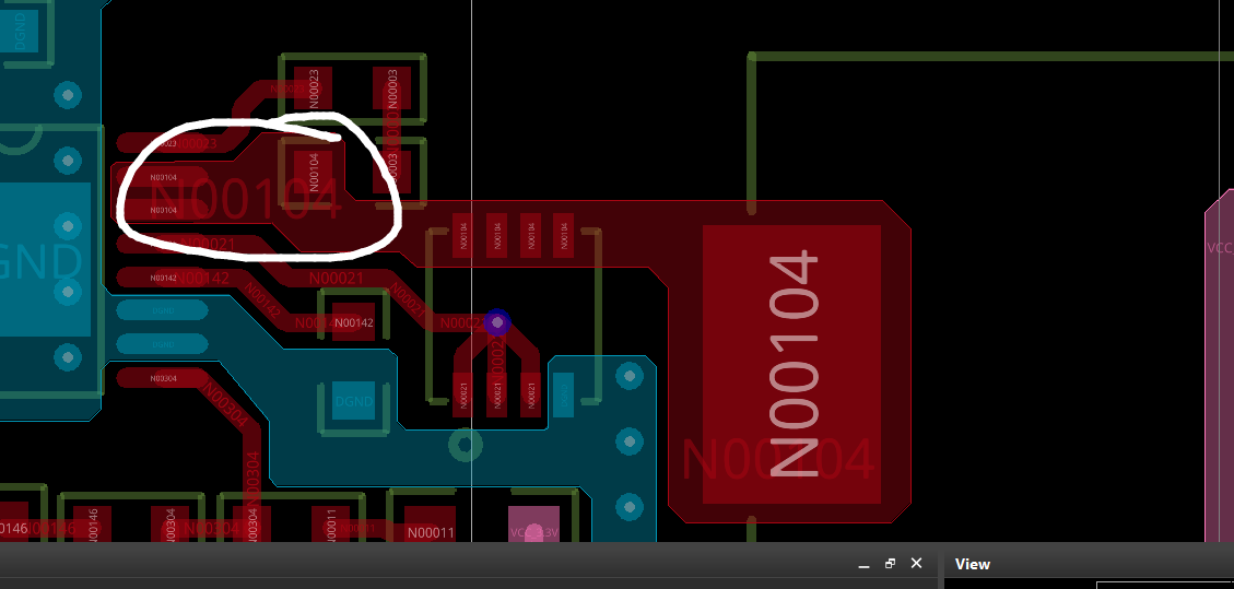

发表于 2022-7-13 10:10:59 | 显示全部楼层
输出的电源部分 加宽一点 载流不够

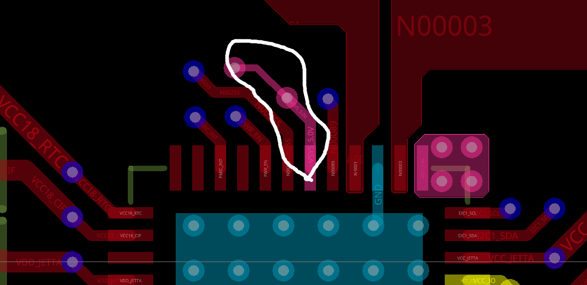

发表于 2022-7-13 10:14:19 | 显示全部楼层
输出电源的过孔要打在滤波电容的后面,不能直接打在电感的后面

发表于 2022-7-13 10:15:00 | 显示全部楼层
输出部分尽量加宽一些

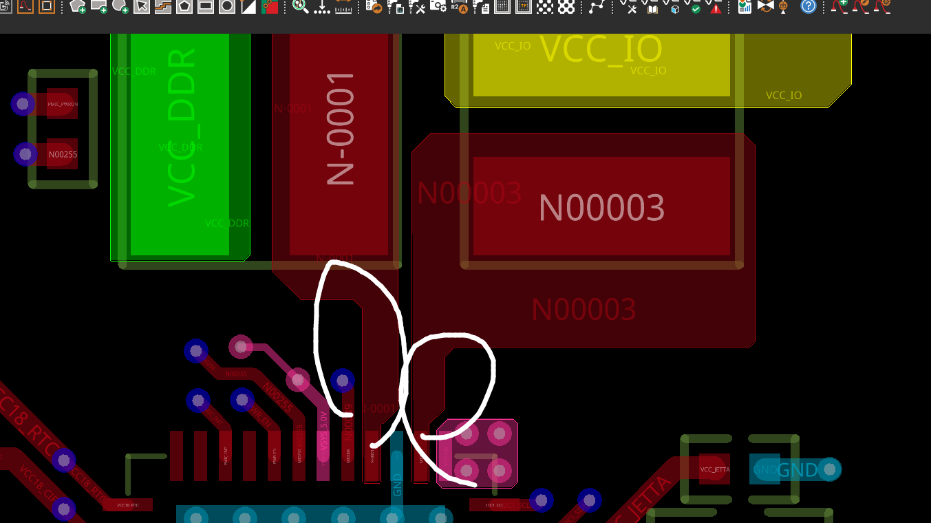

发表于 2022-7-13 10:16:06 | 显示全部楼层
输入电源加粗处理  这个位置可以多打孔  尽量多打  4个

发表于 2022-7-13 10:16:40 | 显示全部楼层
其他没什么问题 做的不错 继续加油
