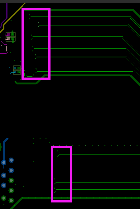

USB2.0/3.0/TYPE-C作业,烦请老师修改一下

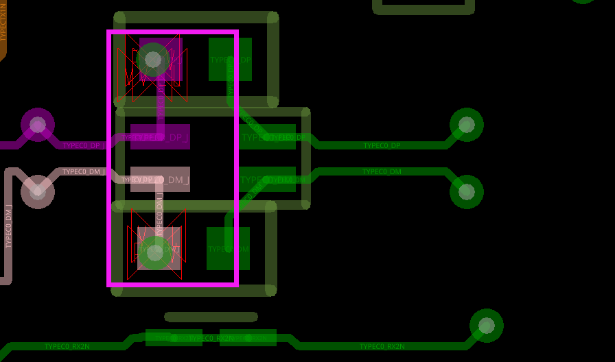

发表于 2022-7-13 11:22:41 | 显示全部楼层
差分要完全耦合 阻容前后都是差分

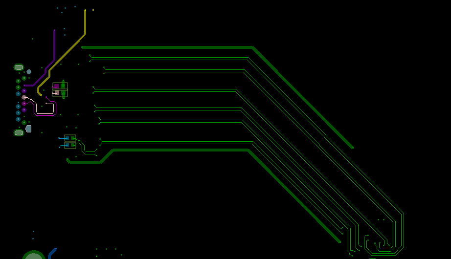

发表于 2022-7-13 11:23:13 | 显示全部楼层
USB差分阻抗是90欧姆  前后线宽线距都不一致

发表于 2022-7-13 11:24:10 | 显示全部楼层
过孔直接打在焊盘上 短路

发表于 2022-7-13 11:24:40 | 显示全部楼层
typec需要做等长处理

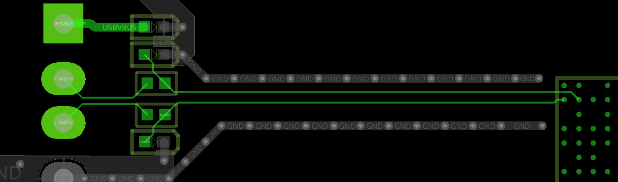

发表于 2022-7-13 11:25:14 | 显示全部楼层
差分换孔 的位置需要添加回流地过孔

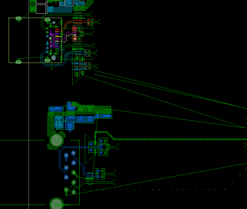

发表于 2022-7-13 11:25:44 | 显示全部楼层
还有部分走线都没有联通,不要有开路
