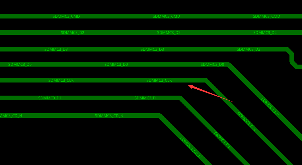

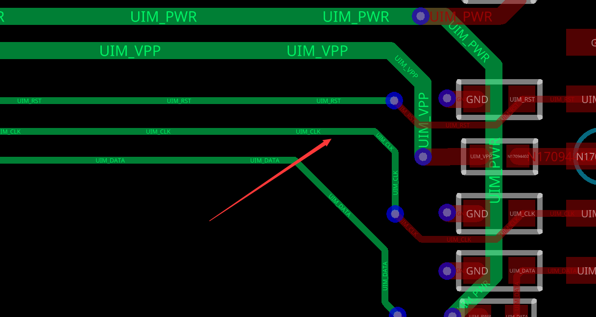

请老师审核。 PPT有讲SD卡信号线要做等长处理,以时钟线为目标,但是在实操讲解时都是以最长线为目标,这样不冲突吗?

问题答复:一般已最长的信号为目标线做完等长以后,把目标线改为时钟信号,可能有些信号有微小的偏差,调整下即可,SD卡速率很低,所以不调整也关系不大。

时钟信号包一下地

时钟信号包地

收到,原文件已更正,谢谢,如果距离超过5W可以不用包地吗?
