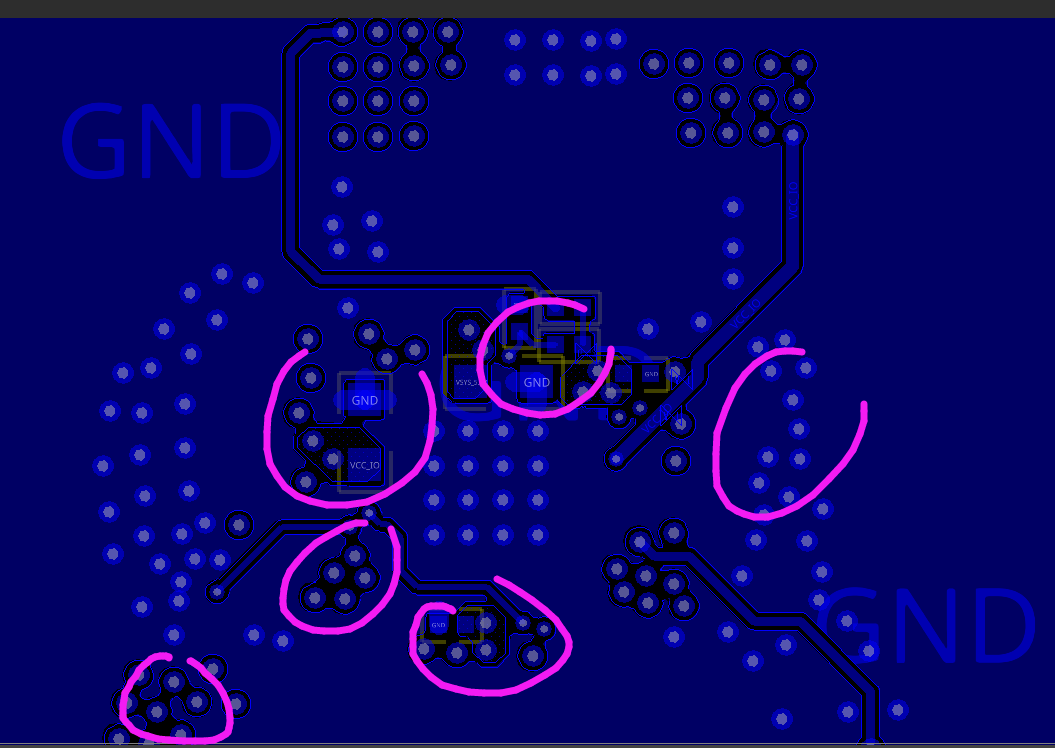

过孔打的太凌乱了  多层设计的时候 地平面在这一块全部被割裂了

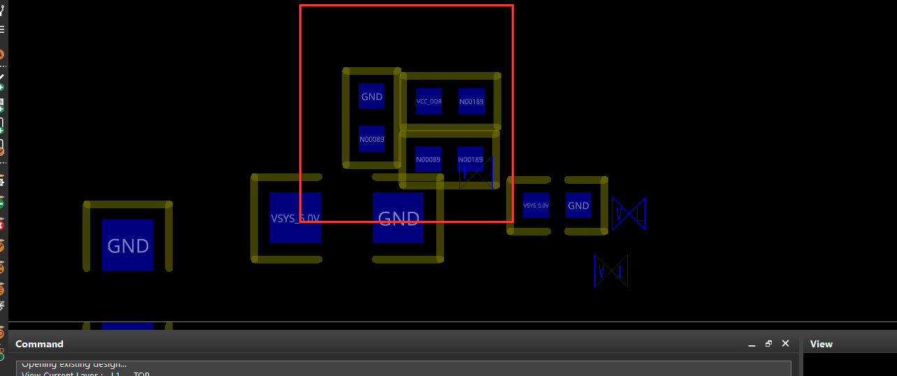

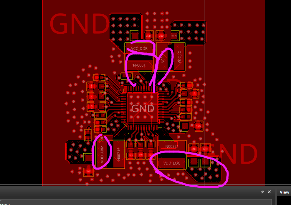

这种铜皮都尽量铺到全部的焊盘 不要搭个边就完事了
7616
3万
36997
最佳新人
发表于 2022-7-5 11:07:32 | 显示全部楼层

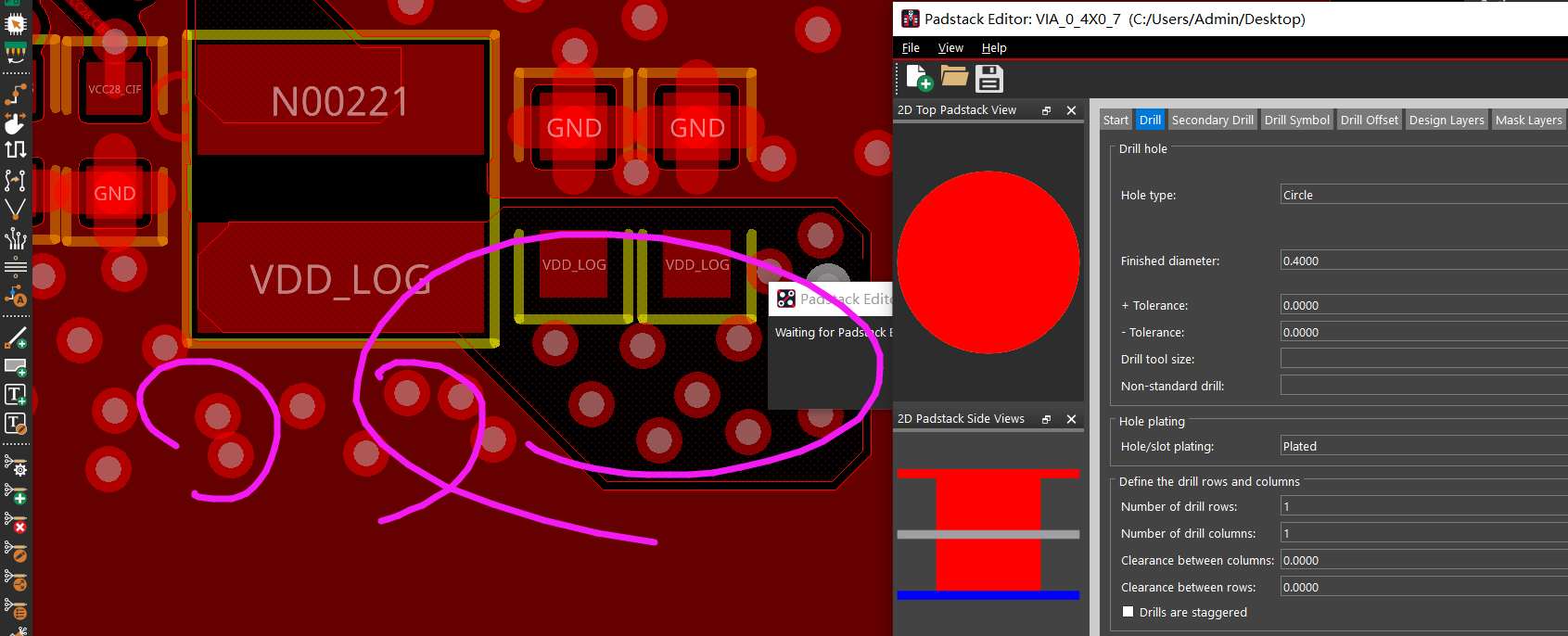

过孔不要随便乱打  大小一般是0.2 0.3即可 不用搞这么大 你实际做项目打不了这么大的过孔  没那么多空间
7616
3万
36997
最佳新人
发表于 2022-7-5 11:08:55 | 显示全部楼层

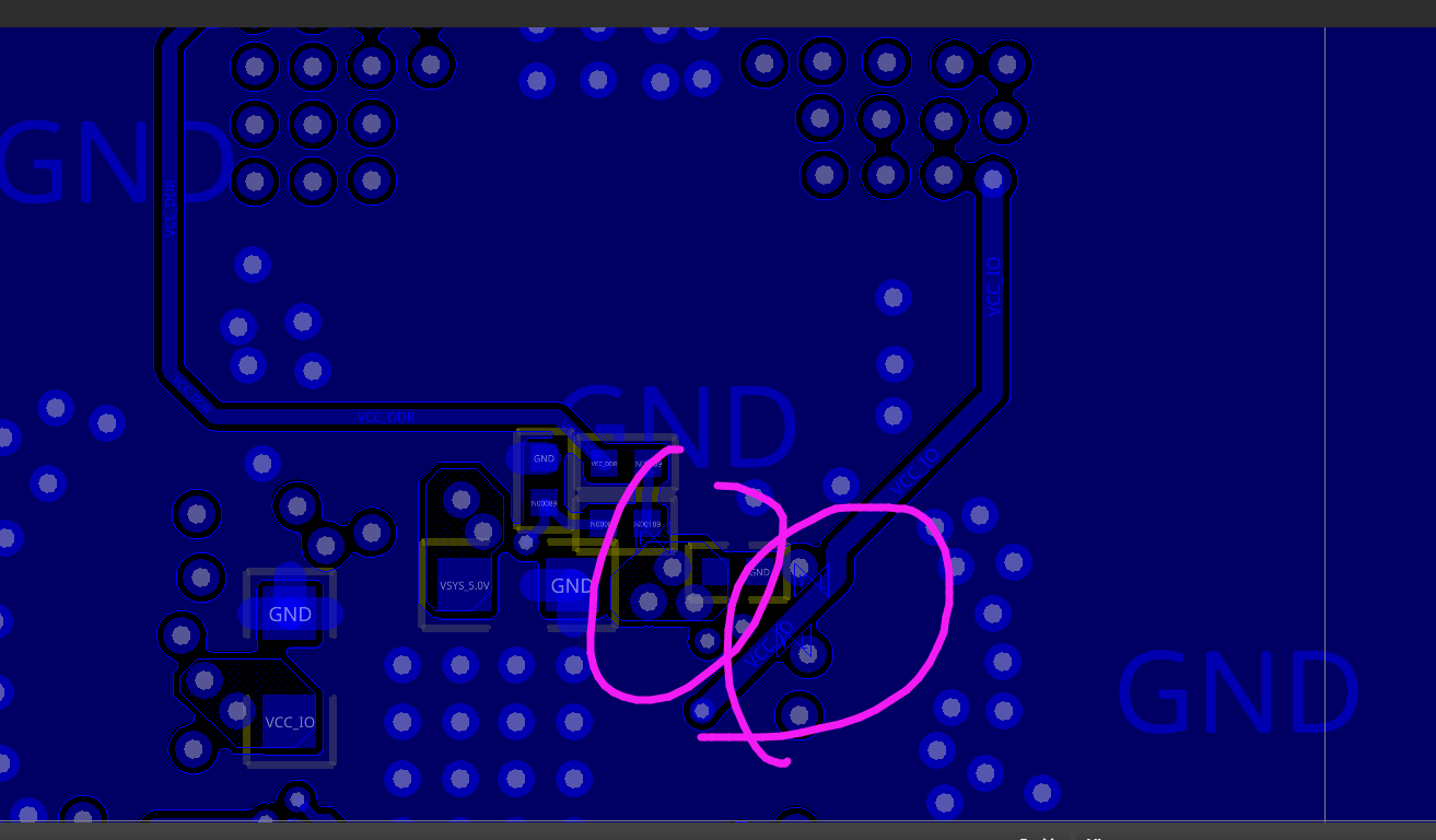

这种都还有短路
7616
3万
36997
最佳新人
发表于 2022-7-5 11:09:19 | 显示全部楼层
器件都是干涉的
