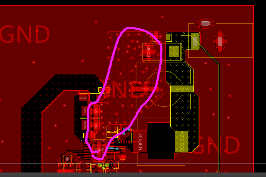

发表于 2022-6-29 16:51:24 | 显示全部楼层 |阅读模式
烦劳老师批一下
天宇-第一次作业-DCDC-22.6.29.rar

发表于 2022-7-5 10:32:05 | 显示全部楼层
铜皮间距太近,一般要求10-15mil以上,局部区域可以小一点,比如进入IC区域

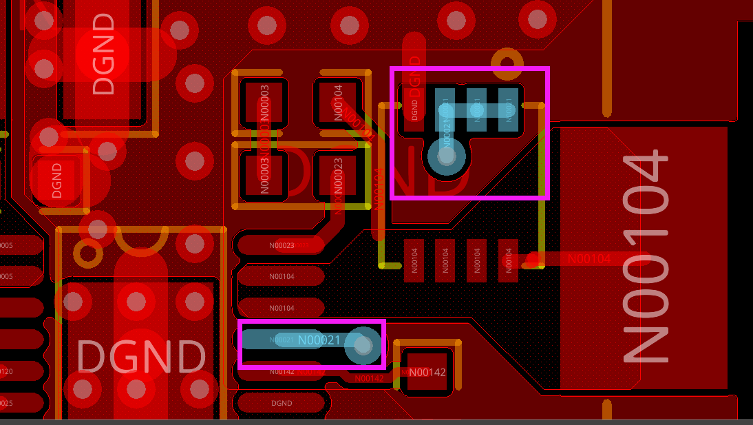

发表于 2022-7-5 10:33:53 | 显示全部楼层
不能直接横着连线  焊盘直接做不了绿油桥

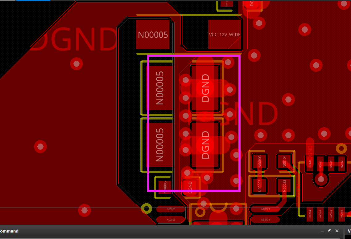

发表于 2022-7-5 10:36:32 | 显示全部楼层
过孔不要打在器件中间,间距拉大,保持一致,

发表于 2022-7-5 10:40:23 | 显示全部楼层
铜皮铺完要修整一下 尖角太多

发表于 2022-7-5 10:41:02 | 显示全部楼层
元器件离主芯片IC间距太近,不方便后期焊接

发表于 2022-7-5 10:56:38 | 显示全部楼层
其它也没什么大的问题,不太整体、美观,以后加强
