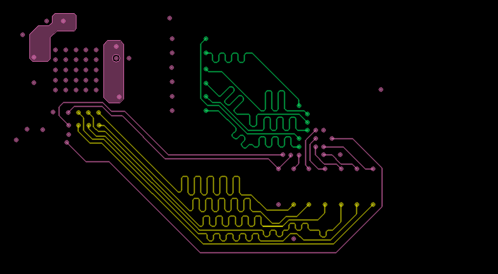

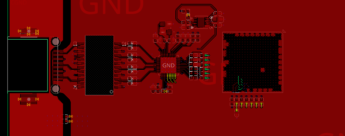

速度有待提高。
RJ45_1000M.brd
2.08 MB, 下载次数: 1, 下载积分: 联盟币 -5
RJ45_100M.brd
1023.6 KB, 下载次数: 1, 下载积分: 联盟币 -5

发表于 2022-7-13 10:59:55 | 显示全部楼层
整板铺铜的间距要做大一些 15-20mil  芯片局部可以小一些 5-6mil +08:00C166联盟网4551.png

发表于 2022-7-13 11:00:59 | 显示全部楼层
RX  TX等长的时候,注意线到线的间距满足3W

发表于 2022-7-13 11:01:15 | 显示全部楼层
其它没问题
