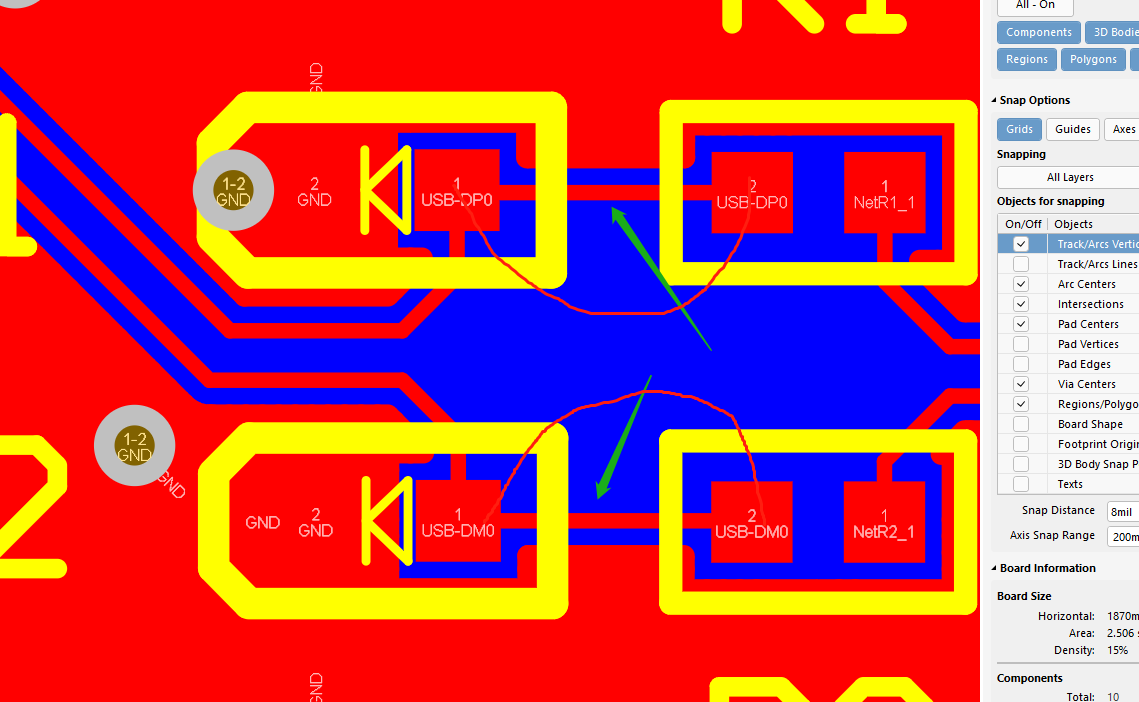

USB作业,之前画USB3.0的时候,AD的DRC报了一个错,怎么查也没查到原因,老师有空的话可以帮忙看看

2.0注意差分满足间距要求,其他没什么问题
