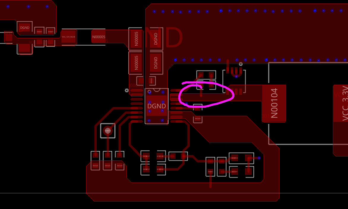

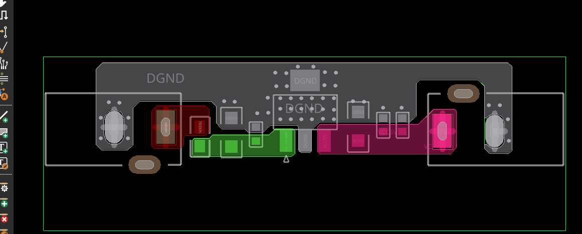

请老师审核,掌握了一字型和L型对电源模块化布局布线既美观又实用。参考DATASHEET与原理图交互式的实用,注意地的连接和打孔。

发表于 2022-6-27 17:00:18 | 显示全部楼层
LDO设计没什么问题
7616
3万
36997
最佳新人
发表于 2022-6-27 17:01:02 | 显示全部楼层
输出的部分在加宽一些
7616
3万
36997
最佳新人

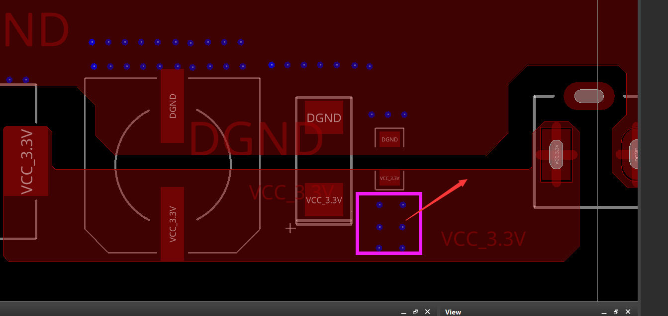

发表于 2022-6-27 17:03:32 | 显示全部楼层
输出的过孔打在最后一个电容的后面
7616
3万
36997
最佳新人
发表于 2022-6-27 17:12:15 | 显示全部楼层
其他没什么问题
