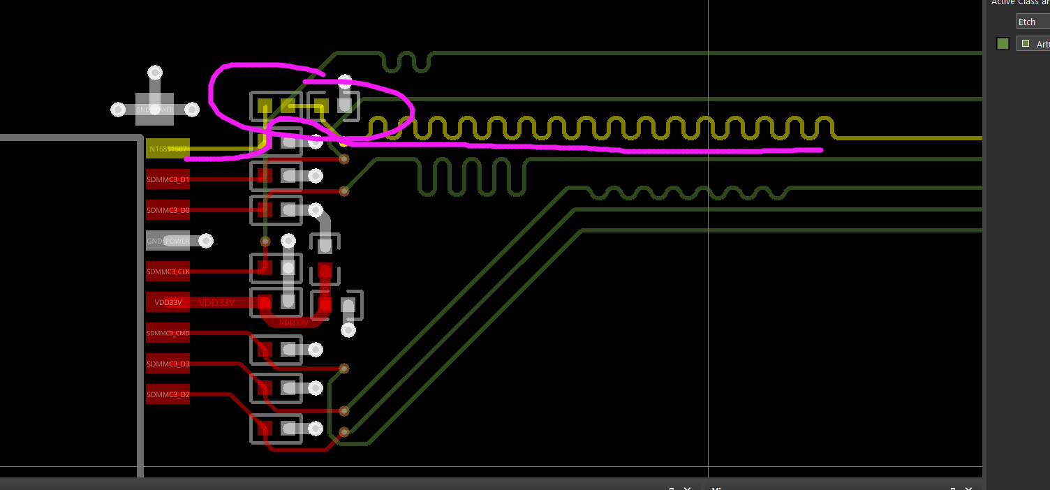

电路中明显有串阻,但却不需要建立x-net就可以形成MatchGROUP.有疑问

只有这个信号接了串阻 其他都没有接  然后这根线都没加好等长规则 所以这个电阻需要加xnet +08:00C394联盟网4241.png

走线没什么问题
