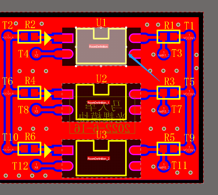

光耦模块。

发表于 2022-6-22 10:22:21 | 显示全部楼层
以丝印的位置挖空,不用挖到焊盘上,其他的没什么问题

15450
发表于 2022-6-22 10:23:13 | 显示全部楼层
