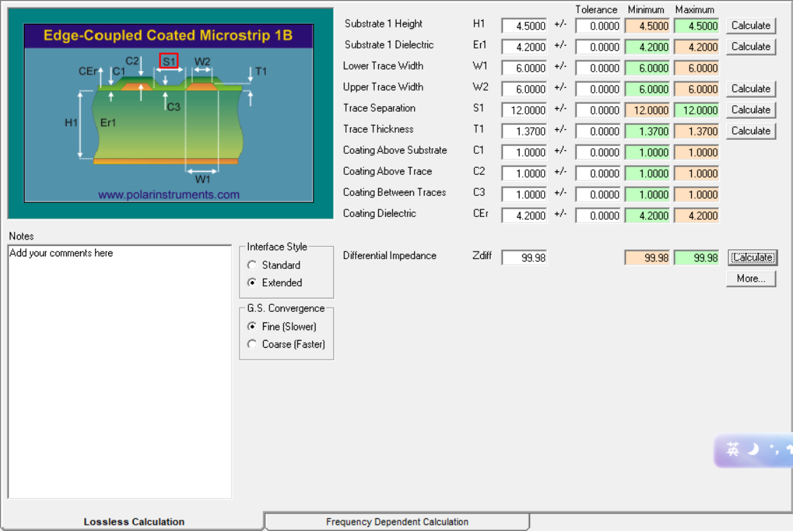

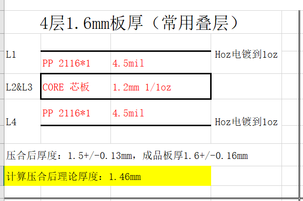

使用四层板,方便控制阻抗,板子层级如下,不知道这样计算100阻抗对不对。蛇形走线规范不是很清楚,如果按照教程里面的差分线规范走线的话,长度加不了多少
