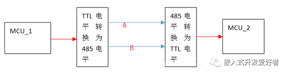

MCU管脚输出TTL电平,TTL电平的意思是,当MCU管脚输出0电平时,一般情况下电压是0V,当MCU管脚输出1电平时,电压是5V。因TTL电平的是由一条信号线,一条地线产生,信号线上的干扰信号会跟随有效信号传送到接收端,使得有效信号受到干扰,485通讯实际上是把MCU出来的TTL电平通过硬件层的一个转换器芯片进行转换:
% E& A* k' X0 d* C& N( ^5 B+ I: h3 c7 V4 ]( l
3 @/ L7 o) R2 F
, I$ Y, k: {* H. R, C: {* C* D0 t3 L) B0 z' `3 n
3 u  r( W$ F- \/ H. U5 ~1 Y( J. v; x& M2 x
( t% {$ W* N' a/ v2 D
$ W' M/ w1 f6 }3 s8 O- ?7 `把MCU出来的一条的TTL信号经过芯片转换为两根线(线A、线B)上的信号。当MCU给转换器输入低TTL电平时,转换器会使得B的电压比A的电压高,反之,A的电压比B的电压高。
7 V& W0 l. o5 ?, k. V2 _4 h485协议规约两条电平线上差值为多少表示0或者1,电压是通过仪表可以测量得到的,所以说RS-485是硬件层协议。
9 V% ^% ~; j* s* w& G# I  z485协议的接收端可能是另一个MCU,MCU管脚也只接受TTL电平,转换芯片过来的是两条线的电压,所以需要对此两条线差分电压转换为TTL电平。
; F6 V, ]9 I# T$ m8 f7 ^% W4 n& b+ h8 `# E7 u+ W0 O
01----RS485与RS232通讯协议-4.jpg , q; M; ]6 a0 P3 @, S
1 m. v# j  `3 D" A4 ]
把TTL转为485,实质是一个集成芯片,其间无任何程序代码,纯粹硬件逻辑。同理,将485电平转为TTL也是如此。现在很多芯片把接收和转换都集成到一块IC,注意,转换器和接收器依旧是没有同时工作的,常见的转换芯片是MAX485。 0 F# I- b/ r8 {) S: g: L

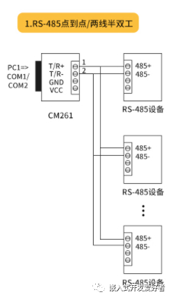

6 g& }  H9 K' s第三:RS485半双工通讯1 y8 d) \* Q; p, u6 K. C
1 @% {, L! H) _  B
3 T. Q' G! `3 b/ Q; F4 v+ }
1 W; V' _  L( _6 m* }
2 l; B0 F) d9 U& m1 u 01----RS485与RS232通讯协议-5.jpg ' \+ A% q/ g. J0 y6 f1 ~
7 o3 H  `( t3 w& D* K" c5 D
首先了解什么是单工通讯,单工通讯是指数据只能朝着一个方向传输的通讯方式。而半双工通讯则是指对于通讯两端,不能同时相对方法发送数据,必须错开时间段发送。 0 V6 K6 B, J; \& N1 |: e
RS-485的通讯线只有2条,且这两条通讯线在一次传输中都需要用到,因此485只可实现半双工通讯。485实现半双工通讯,会遇到一个问题,MCU1向MCU2发数据时,并不知道线上是否正传来MCU2数据,因为没有其他线可用来判断对方的收发状态,那么可能也会导致数据冲突。因此,RS-485要实现半双工通讯,就需要上层的软件协议加以规约,也就是做到”不能你想发数据就发数据”。可以理解,软件层协议就好像交通规则,它能让数据有序传输。4 i8 G& {7 G; _0 t5 r

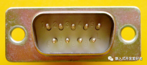

9 C; s6 |* i6 X6 f2 i7 K2 r1 U9pin—DE9(通常误叫做DB9) 自IBM PC/AT开始改用9针连接器起,目前是主流接口形态。9针RS232接口按照接口类型,又可以分为:) f7 I) f' N! j# r6 X3 O* j& v
公头(Male):带针脚

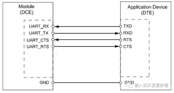

! x! B/ L6 l/ z& Y% {8 Y其中DTR/DSR和RTS/CTS用于硬件流控。
; P4 v" P8 E1 f" b1 i0 f$ d( @/ h% P9 f      DTR/DSR状态表明DTE和DCE处于可用状态,有时候设备上电这两个信号即有效,表示设备本身可用使用,但要开始进行数据传输通讯,则需要RTS/CTS流控信号。
3 ?& m* C, W% x( H4 H$ C( _7 S      RTS即DTE发送数据时,该信号有效(ON),向DCE请求发送数据;CTS是对请求发送RTS信号的响应,当DCE已经准备好接收数据时,该信号有效(ON),通知DTE可用使用TXD发送数据了。
0 R& L1 E6 F; |$ `. i2 t! A" t9 X9 B' b比如A向B发送数据简单如下逻辑:" w# O5 ~- g+ W' b, j6 ?2 o+ N+ \
A先设置RTS为1,表示要发数据给B. N5 {: s9 X3 q3 `5 ]
B检测到RTS为1,先看看自己是否准备好:
2 b1 V; O% I1 m' [, K% h+ K如果准备好,就设置CTS为1表示A可用发数据给B了$ E1 k2 k" U, h& I
如果没有准备好,继续处理自己的数据。弄完了,再将CTS设置为1,让A发数据# h( M$ F: k0 x% ]8 ]  U& U, s2 T
A发现CTS置1了,将数据通过TXD信号线发送出去0 y3 Z) z3 @3 z" u
A每发送一次数据给B之前,都会继续上面的逻辑; N; {( Y) R( C8 x: h' J& X6 I* z, ]
A发送完数据后,就将RTS置0,表示数据发送完毕) f8 w2 a% u0 W# k

第二种:5线方式连接示意图, l8 f+ \& \7 f) a

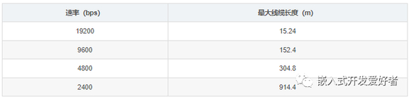

第八:最大通讯距离及速率9 I+ Z# m% l3 n" j( S
3 @, v5 p/ y- p1 |! }4 n/ A协议最初规定设备最大速率为20kbps。9 N% G' o+ Q1 S$ P0 h
  B  s* X8 i1 c 01----RS485与RS232通讯协议-14.jpg 3 ?$ S! Z7 }/ S) Y
# P( G# P+ H9 l7 M6 ^+ }
( C+ r# x5 @* z4 [6 R" j: i$ p# B
* u* i& }& z% s+ R9 v
注:协议规定最大速率为20kbps,现在看来这个速率已经很低了。一些芯片制造商已经做出了高速率的芯片驱动,具体速率上限请查看器件手册。
