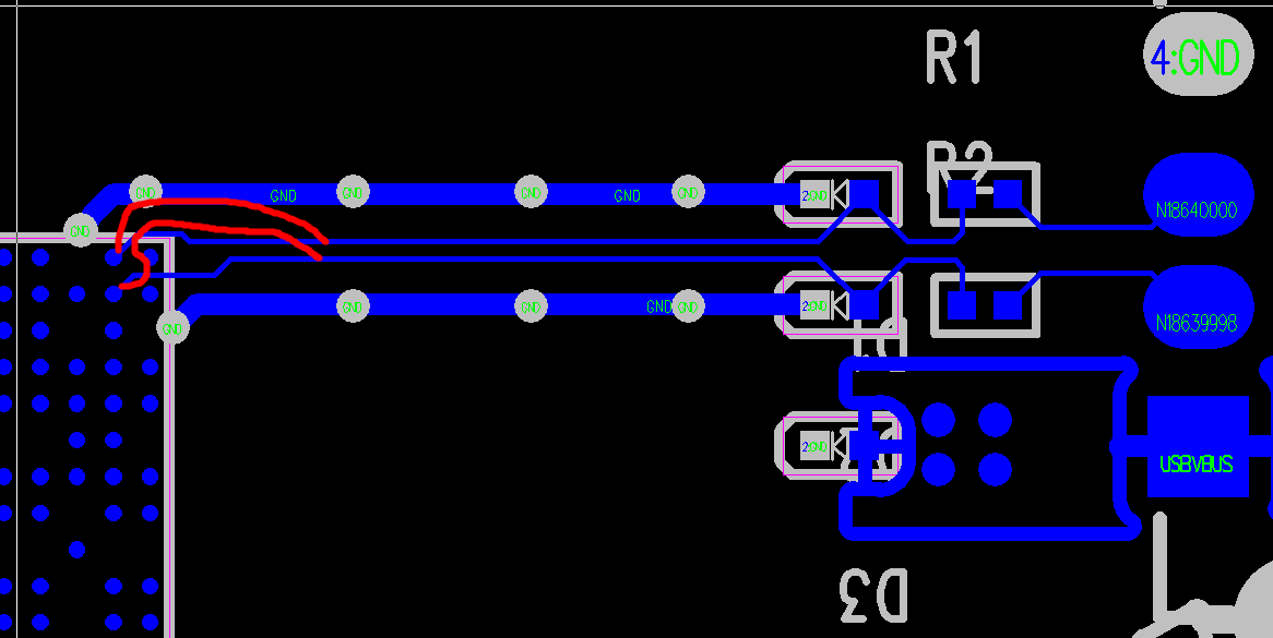

学会了对于USB2.0、USB3.0以及TypeC模块的pcb设计.

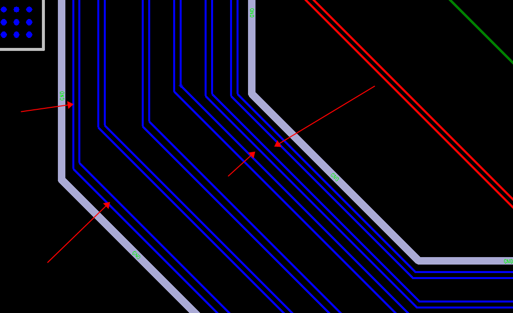

发表于 2022-6-15 17:41:39 | 显示全部楼层
1、差分信号不耦合的位置尽量短
2、差分信号间距不一致,差分间须保持3W以上距离

发表于 2022-6-15 21:26:19 | 显示全部楼层
好的,知道了,老师
