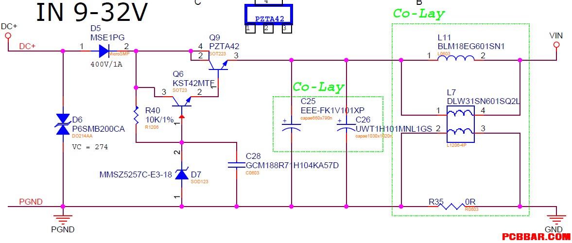

: d3 R9 ^* g9 v/ {6 N推荐一个可以通过ISO 7637-2的低成本保护电路,有局限性,只适用小电流。
9 c  N- L( V9 u1 n1 U. d& C( j1 s做汽车电子的可以看看。! N' a0 |/ d: {7 V8 p5 N: Q6 r2 x

解释一下电路那就完美了

电路其实很简单,低功耗产品的低成本方案
