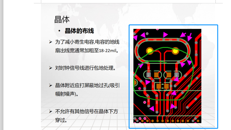

老师好!
       请审核
pads__刘峰__SATA接口第一次作业。谢谢!

发表于 2022-6-20 14:55:36 | 显示全部楼层
注意晶体的电容摆放,其他的没什么问题

发表于 2022-6-23 08:55:08 | 显示全部楼层
谢谢陈老师,已按要求修改。
