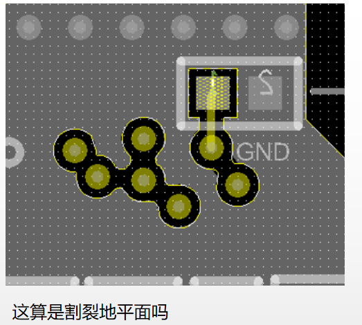

滤波电容大多放背面然后过孔铺铜,反馈脚走线不铺铜与电感保持一定距离-不经过覆盖了电感的铜皮-10mil的线-连接电感后面的滤波电容的过孔来取样,铺地铜的时候是不允许被信号线分割(可以对信号线进行包地处理)——控制信号5mil宽
蓝色的电源线打多个孔——背面放置大电容——单点接地
电源孔跟焊盘一样宽出现(因为最宽就这么宽)
