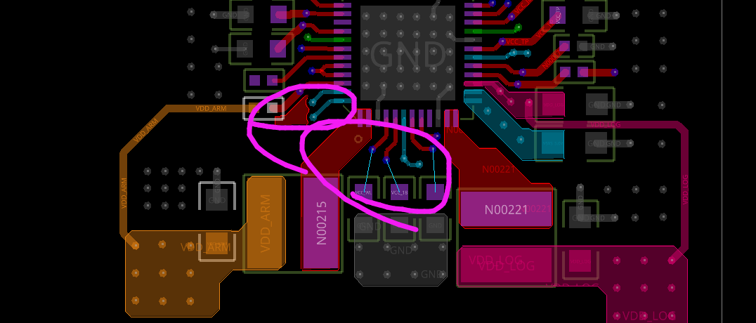

麻烦老师批改一下我的作业

发表于 2022-6-27 16:00:42 | 显示全部楼层
还有飞线没有联通  铜皮避让了没有铺上

发表于 2022-6-27 16:01:00 | 显示全部楼层
其他也没什么大的毛病

发表于 2022-6-28 15:09:58 | 显示全部楼层
cesc 发表于 2022-6-27 16:00
还有飞线没有联通  铜皮避让了没有铺上
好的 谢谢老师
