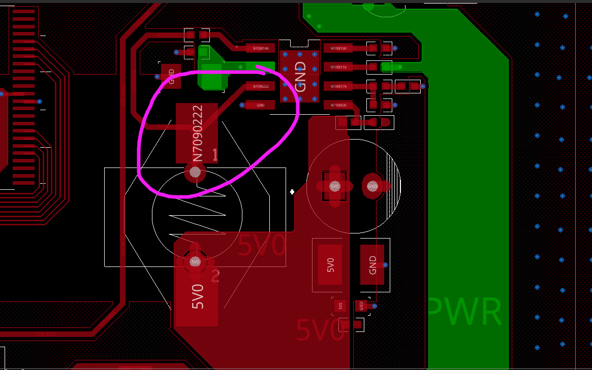

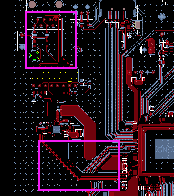

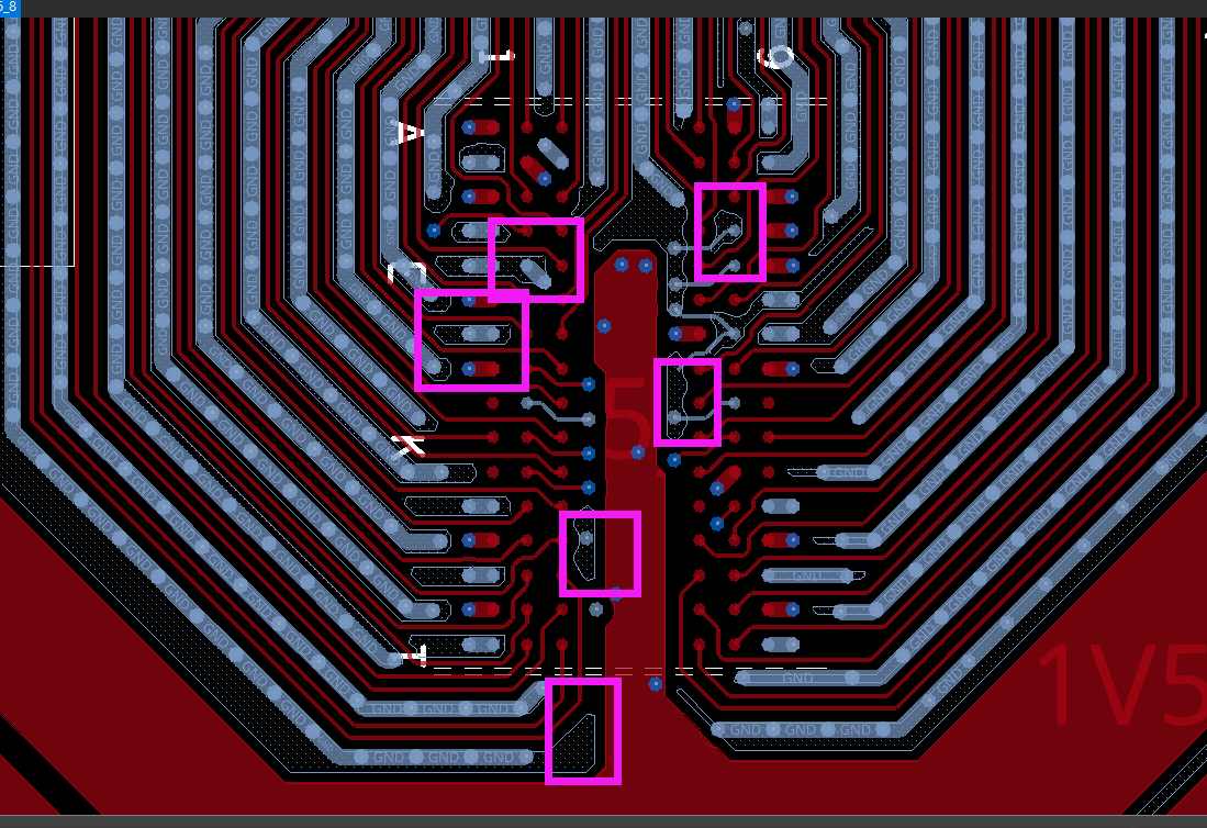

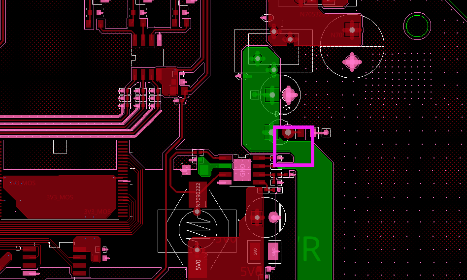

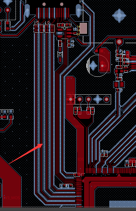

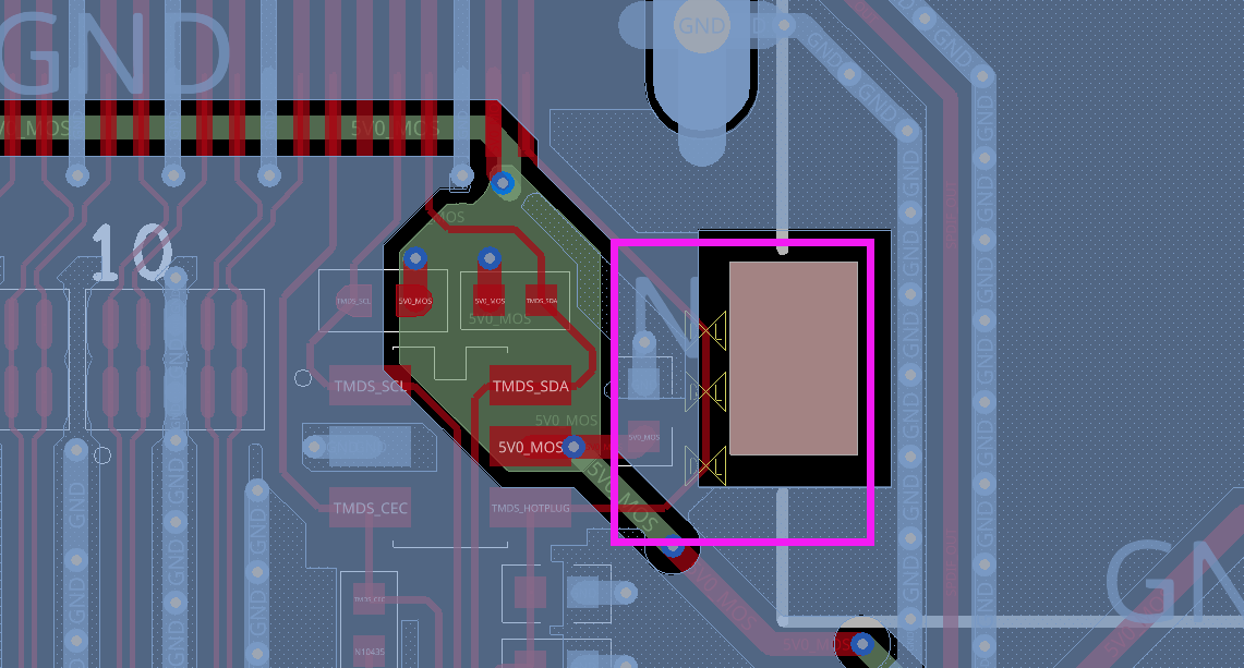

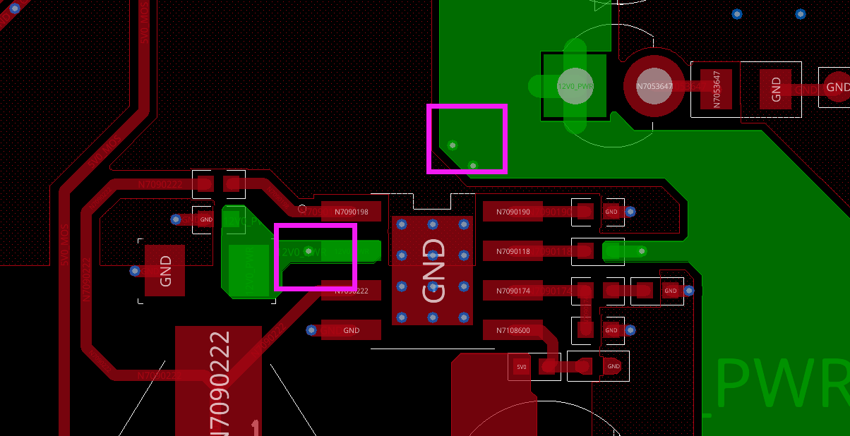

请老师审阅

发表于 2022-6-27 15:35:45 | 显示全部楼层
这些尖角 小的碎铜在DDR部分还是要修整下,尽量不要出现
7616
3万
36997
最佳新人
发表于 2022-6-27 15:37:24 | 显示全部楼层
走线距离非金属焊盘间距过近  还有DRC 需要消除
7616
3万
36997
最佳新人
发表于 2022-6-27 15:38:52 | 显示全部楼层
HDMI信号按模块里面所学的  做下等长
7616
3万
36997
最佳新人
发表于 2022-6-27 15:39:54 | 显示全部楼层
网口部分的差分也需要做下等长设计  丛phy芯片出来的信号 也需要做下等长 间距满足3W规范
7616
3万
36997
最佳新人
发表于 2022-6-27 15:41:26 | 显示全部楼层
12V这个位置的铜皮宽度过窄
7616
3万
36997
最佳新人
发表于 2022-6-27 15:43:15 | 显示全部楼层
换孔的位置要打在输入滤波电容的前面  过孔的数量也不够  换孔前后也要一致
7616
3万
36997
最佳新人
发表于 2022-6-27 15:44:55 | 显示全部楼层
电源输出回路经过电感位置需要铺铜处理
7616
3万
36997
最佳新人
发表于 2022-6-27 15:53:05 | 显示全部楼层
其他电源模块也是类似问题 参照学的电源模块中的设计思路处理
