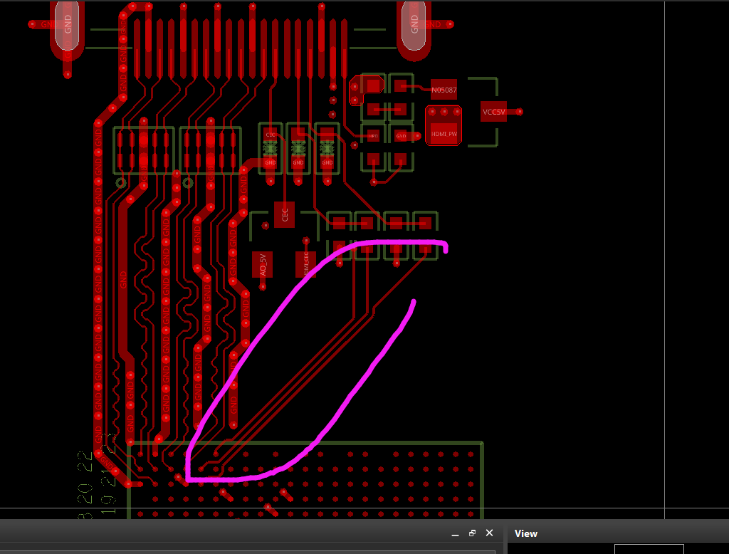

关于CPU的滤波电容及配置电阻删除了。

发表于 2022-6-27 15:25:44 | 显示全部楼层
包地的地线上需要打地过孔

发表于 2022-6-27 15:26:20 | 显示全部楼层
非差分走线也需要满足3W间距规则,目前太近

发表于 2022-6-27 15:28:00 | 显示全部楼层
HDMI座子电源换孔过多  建议换一次过孔即可

发表于 2022-6-27 15:28:38 | 显示全部楼层
过孔间距很近,导致电源被割裂

发表于 2022-6-27 15:28:46 | 显示全部楼层
其他没什么大的问题
