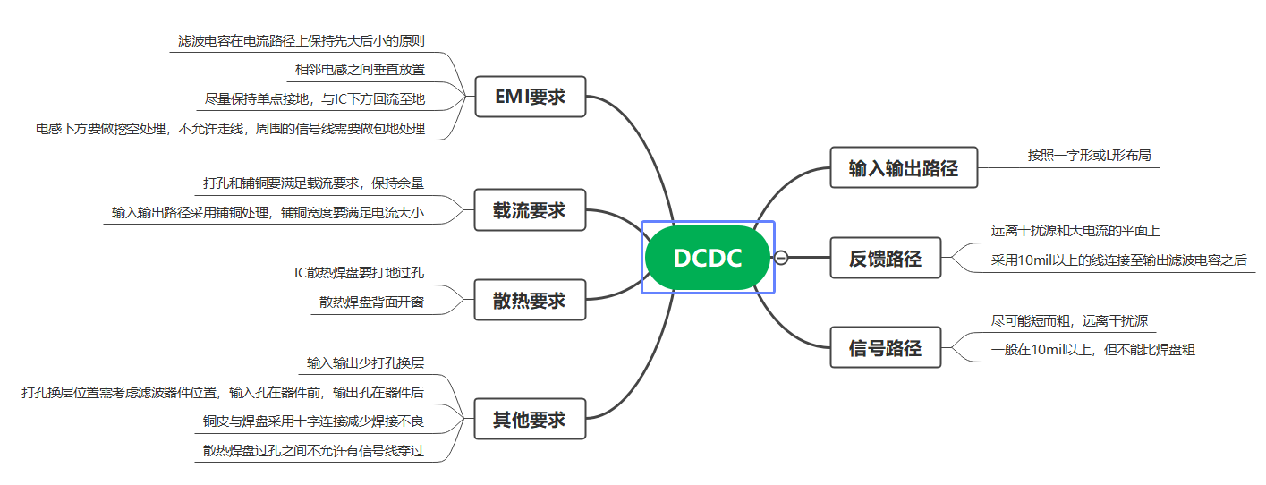

作业心得:此次作业我画了两次,第一次是周末空闲,打算提前画作业,总体画得比较草率,急功近利了,后来把作业截图发到了,老师让重画后自己重新审视了自己的作业,对照PPT,发现了一些之前没注意的问题,于是第二遍重新看视频,整理了这个模块的布局布线要点,第二次完成了作业,学习不该急功近利,而是将每个知识点熟记于心,能够学以致用
