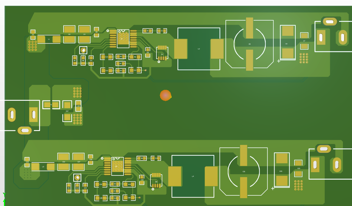

学习心得:做的过程还有有很多不明白的地方需要看多两次才能看懂,还有学会了很多快捷键和规则:规则设定:
按TD把Routing、smt、Testporint、Manufacturing、High Speed、Placement、Signal Integrity里面的全部取消勾选,
只留Electrical里面的选项,设置完成之后回到PCB界面按TM
赋铜设置形状操作:shift+空格
特殊粘贴:选中后Q+A
测量尺寸:Ctrl+M
取消尺寸:shift+c

除了散热过孔,其他的可以盖油处理

其他的就没什么问题了
