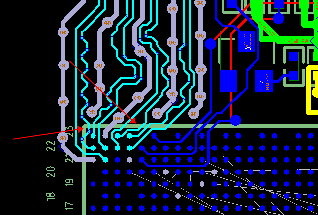

学会了HDMI模块的pcb设计,重点学习了对差分信号的处理。

1.2对差分之间的距离需要拉开一下

收到,老师,这个是我疏忽了
