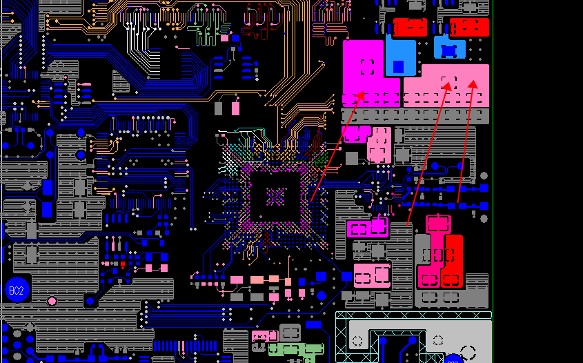

发表于 2022-5-24 17:50:22 | 显示全部楼层 |阅读模式
达芬奇开发板
dm_z2_Layout.pcb
3.83 MB, 下载次数: 3, 下载积分: 联盟币 -5
10
955
7741
联盟顾问
7741

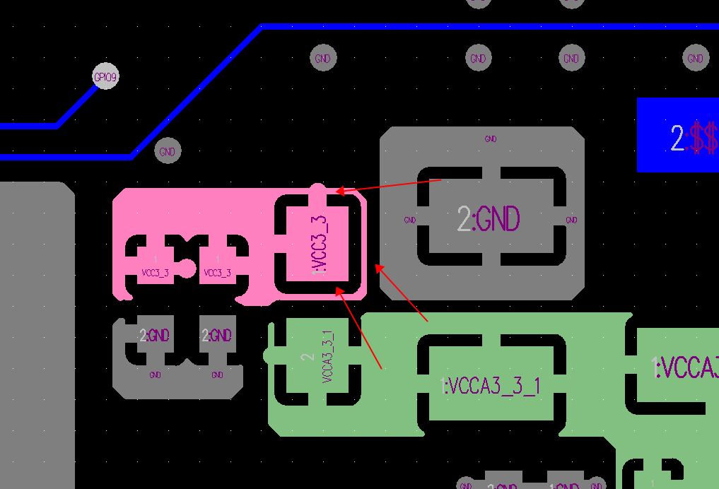

发表于 2022-5-26 09:35:30 | 显示全部楼层
1、电容不能放一堆 +08:00C106联盟网2326.png
2、铺铜的要注意十字连接
3、BOTTOM层信号跨分割
