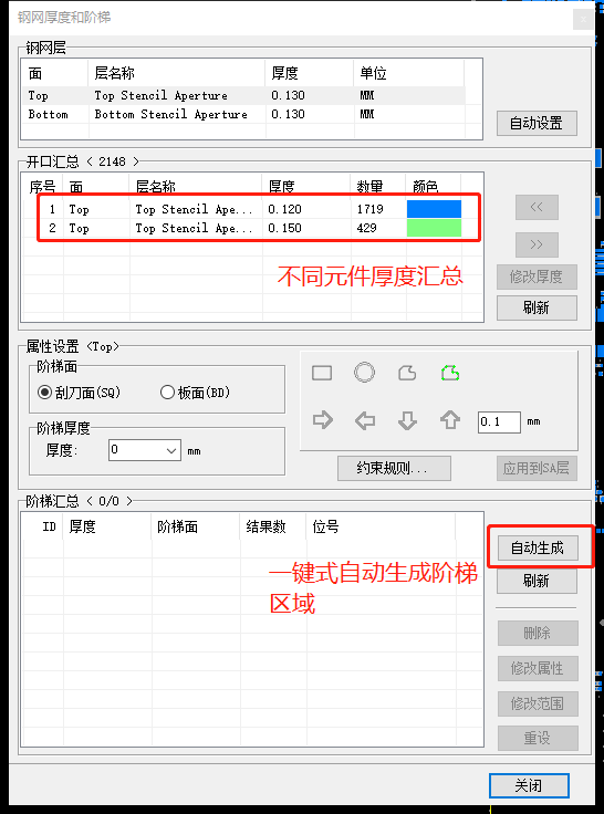

阶梯钢网
阶梯钢网就是在同一个网板上做成两种或多种厚度,从而达到对某些特定器件锡膏用量的精准控制,最终实现良好的焊接品质。
大家都知道,因同一PCB上各类元件焊接时对锡膏量要求的不同,所以对同一smt钢网部分区域厚度要求不同,这就产生了STEPUP局部加厚、STEP-DOWN 局部减薄工艺模板,就是针对某个特定的器件增加或减少锡膏量。
阶梯钢网能根据smt产品需要的锡膏厚度来设计元件下锡厚度,但要求和规则也比较细致。
阶梯钢网设计要求
(1)沿印刷方向,两阶梯之间的间距应≥10mm
(2)沿印刷方向,阶梯部分与精细间距元器件焊盘的间距应≥5.0mm
对于不同工艺工程师设计,不同产品品质要求,不同钢网厂商人员理解能力等的差异,阶梯钢网的设计过程通常是比较耗费时间,且无法保证稳定的钢网品质。
上海望友的产品Vayo-Stencil Designer软件提供的自动生成阶梯区域可以帮助设计者一键式解决问题,对于不同产品,不同工艺工程师设计经验,保留下来进行数字化管理!
软件可以提供自动生成阶梯区域功能,按照加厚/减薄汇总,一键生成阶梯区域。
对于并未进行数字化入库元件阶梯设置,我们可以手动完成阶梯设计。
软件支持设计各种形状阶梯区域,支持阶梯区域外扩/内缩,操作便捷高效。
如果对智能钢网设计软件感兴趣,欢迎了解望友Stencil Designer软件
望友 Stencil Designer 软件方案简介:
Vayo-Stencil Designer 是一款钢网设计智能自动化工具软件,可以对企业的工艺知识进行数字化管理,便于经验的积累和传承。它通过学习现有钢网开口数据,快速创建中央开口库。当有新产品时,按照中央开户口定义自动匹配创建开口,完成钢网智能自动化设计。参数化开口模型功能支持快速设置形成新的开口,同时软件也支持自动生成特殊焊盘(热焊盘、公共焊盘、测试点)的开口。
