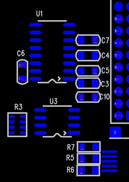

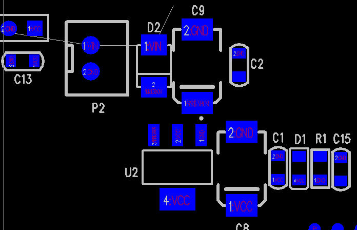

本次作业心得:首先很抱歉由于各种原因这次作业推迟了好久,在观看完学习视频后,然后按照自己的思路对pcb进行了绘制,在遇到困难后再去查找学习视频查找方法。经过这次作业自己也收获了很多,首先,由于自己以前都是用layout进行布线,这次尝试用Router,也学会了Router的软件的使用,知道了Router相对于Layout的一些优势之处。其次这次这次也弄明白了对于地线和电源线应当怎么处理,这也是自己以前所困扰的。虽然自己的技术现在还很差,但我后期会更加努力的,相信勤能补拙。第一次作业

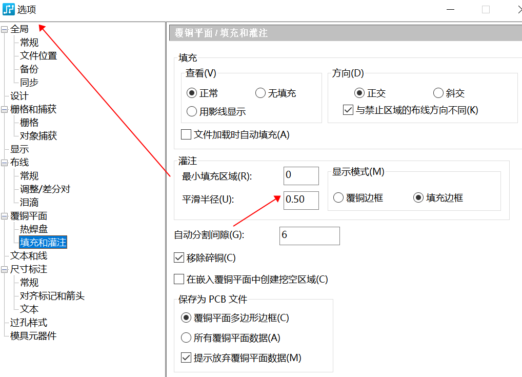

1、器件与器件布局太近,会影响焊接
2、设计前要进行设置,这里要为0
