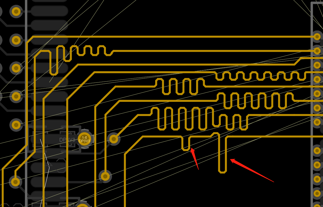

老师 我只弄了低八位数据线  感觉有点别扭  您看一下

高度尽量一致,你把剩下的做完在上传吧
