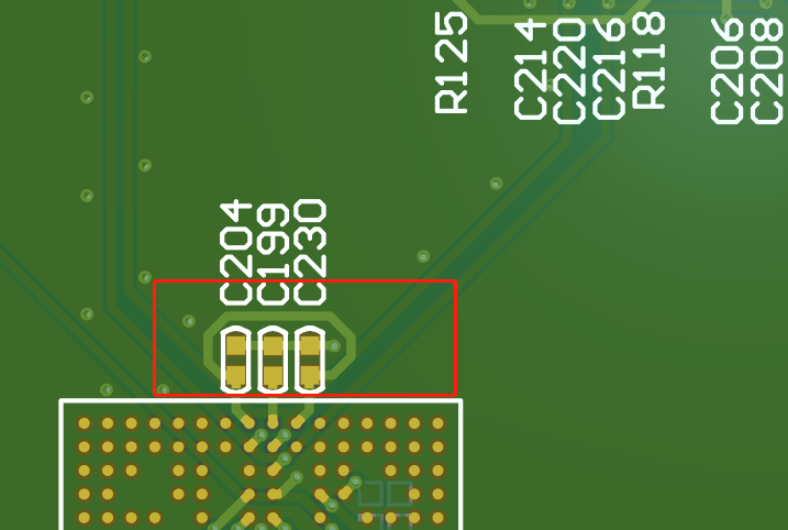

静电器件就近摆放,走线包地处理

发表于 2022-5-19 10:11:48 | 显示全部楼层
1.【问题分析】:丝印调整不到位
【问题改善建议】:丝印不要上焊盘,后期自己调整一下
2.【问题分析】:顶层器件摆放太近
【问题改善建议】:建议最少2MM之内不要放置器件
2794
版主
15445
发表于 2022-5-19 10:13:28 | 显示全部楼层
其他的就没什么问题了
