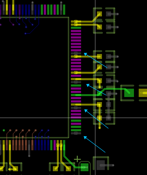

发表于 2022-5-4 16:55:27 | 显示全部楼层 |阅读模式
辛苦老师检查下
SDRAMX1.1.brd
1.22 MB, 下载次数: 2, 下载积分: 联盟币 -5
2794
版主
15445
发表于 2022-5-6 16:15:10 | 显示全部楼层
注意地的处理,其他的没什么问题
