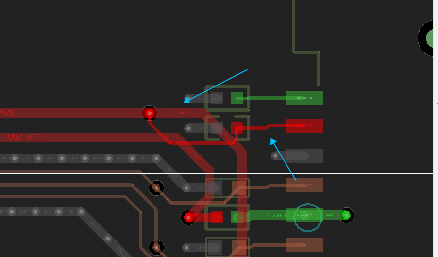

辛苦老师检查下

没什么问题,注意SIM的线宽一致,TF没什么问题
