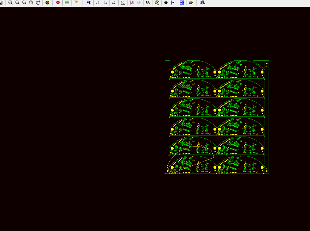

在日常smt生产中,我们偶尔会遇到一些非常规角度(非0,45,90,180等)的PCBA数据,遇到这种数据,我们在做拼板的时候,是比较麻烦的。
那有没有比较好的方法可以实现这种数据的快速拼板呢?
下面我就用望友公司的
SMT软件,来演示一下如何操作。

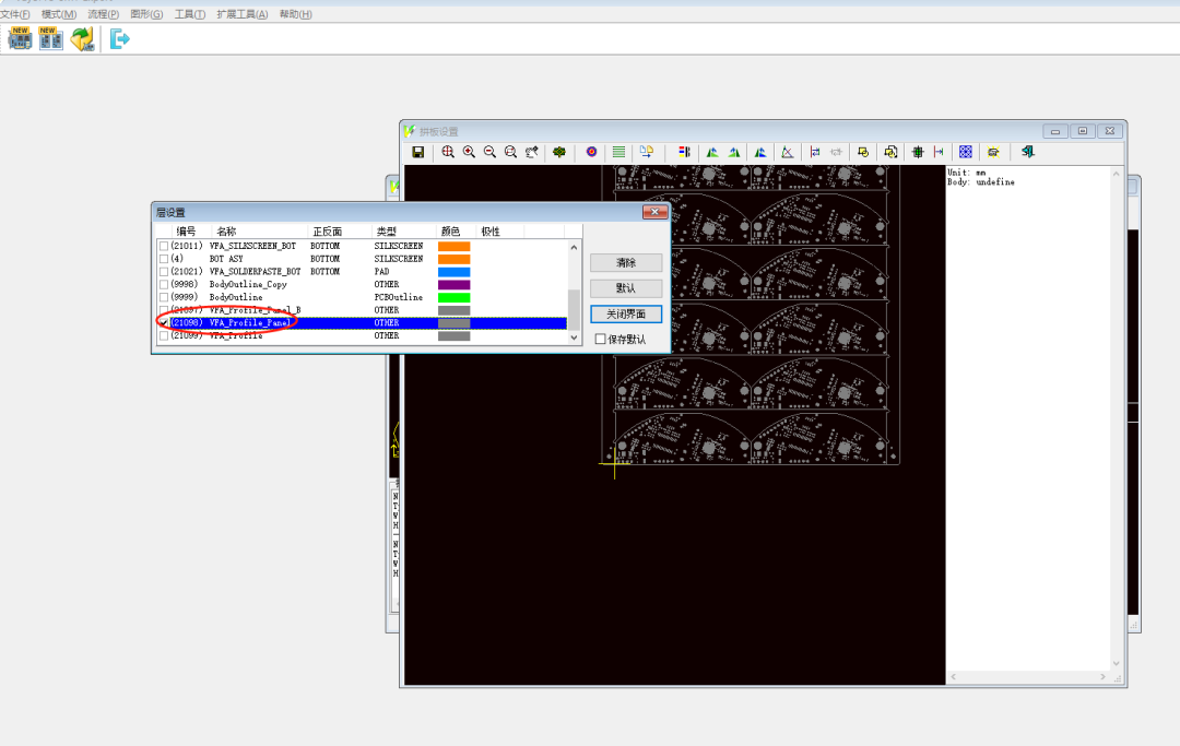

首先,我们打开VayoPro-SMT Expert软件,正常完成单板工程的制作,并把拼板资料读入单板工程,如下图的单板工程(非常规角度):
读入拼板数据,并设置为拼板框。

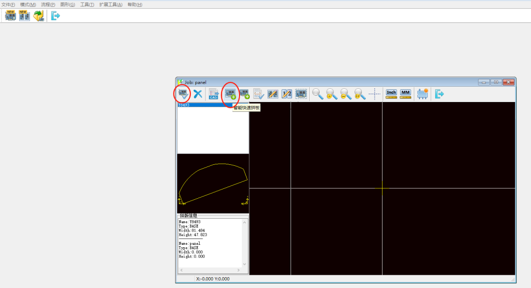

下面,我们开始在拼板界面完成拼板操作,我们新建一个拼板工程,如下图:
接着,我们读入我们刚才完成的单板数据,并选择智能快速拼板,如下图:

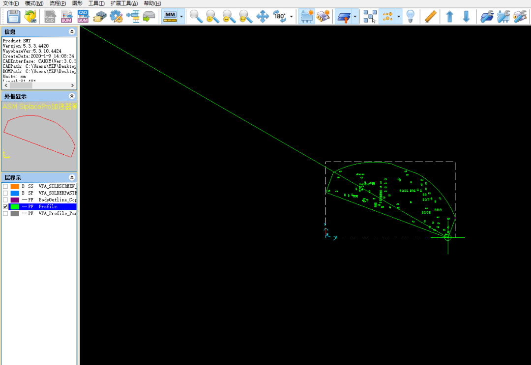

进入快速智能拼板界面后,在弹窗中,选择我们读入的拼板框并打勾,如下图:
以上操作确定后的界面如下图所示:

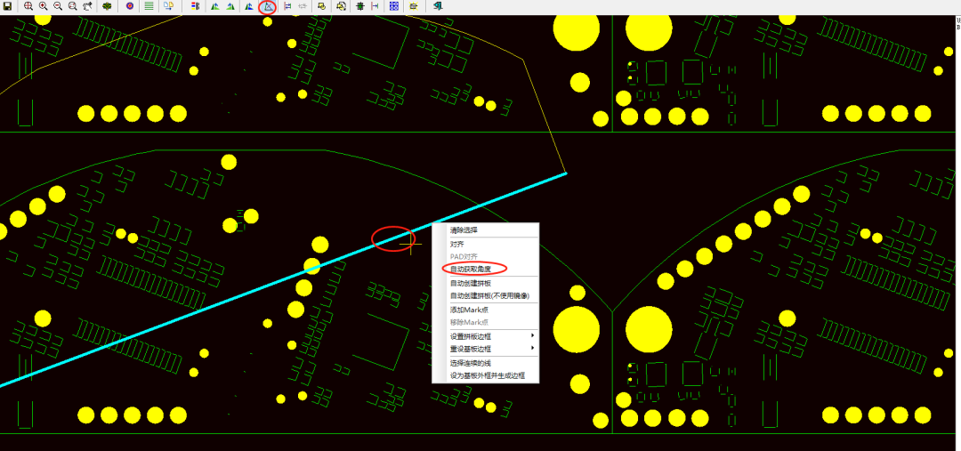

我们发现,单板的角度和拼板的角度是不相同的,我们需要把单板旋转到和拼板相同的角度。
那我们要旋转多少角度呢?
其实,在SMT软件中,是可以自动获取角度的,操作如下
打开特征选择按钮,选择单板上的线条,点击鼠标右键,选择自动获取角度,如下图所示:
我们获取到的角度是20.560度,然后点击+0度,我们就发现,单板和拼板已经是同一个角度了,如下图所示:
最后,就是正常的拼板操作了,完成拼板之后,是如下图所示结果:
以上就是本次教程的所有内容了有问题的话欢迎留言交流。
