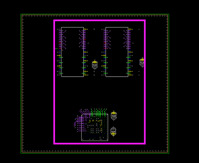

弟子计划-allegro16.6-21_常用存储器设计两片SDRAM(菊花链)的pcb设计_Allegro

发表于 2022-4-24 10:49:10 | 显示全部楼层
主控到sdram的距离可以稍微拉小一点,现在过大,实际做项目,没有这么大空间去处理

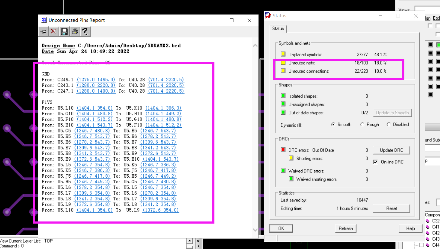

发表于 2022-4-24 10:51:32 | 显示全部楼层
地和电源没有联通

发表于 2022-4-24 10:52:48 | 显示全部楼层
其它没啥问题
