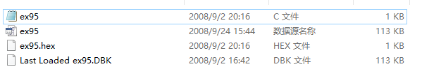

这几个文件都不知道用什么软件打开,下载附件被骗了5个联盟币。
