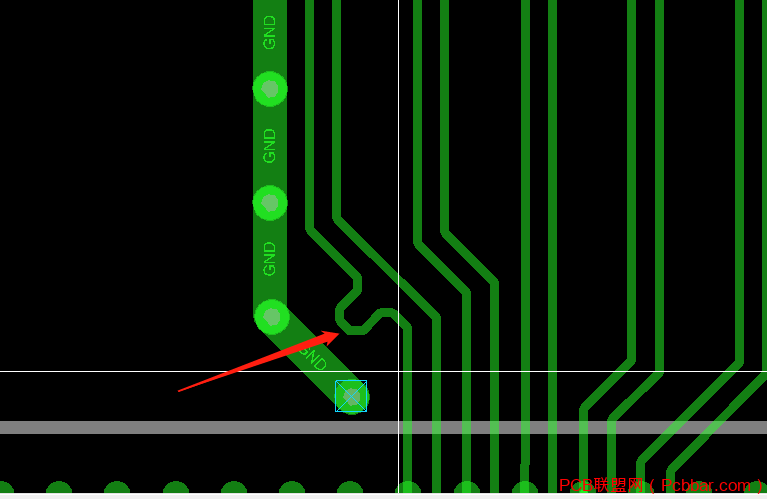

弟子计划-allegro16.6-18_MIPI模块PCB布局布线设计_Allegro

锯齿状等长,凸起高度不得超过线宽的两倍
