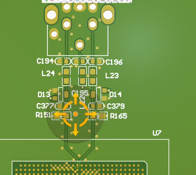

发表于 2022-3-27 23:25:05 | 显示全部楼层 |阅读模式
1,布局为一字型或L型
2,走线不需要控制阻抗,线宽为8mil---12mil
3,需要进行立体包地
4,其他信号与器件应远离,属于模拟信号
S_Video.zip
142.18 KB, 下载次数: 3, 下载积分: 联盟币 -5
2795
版主
15450
发表于 2022-3-29 10:06:07 | 显示全部楼层
注意过孔盖油
