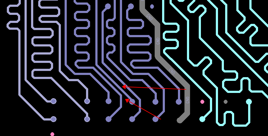

马记-1片SDRAM-第一次作业

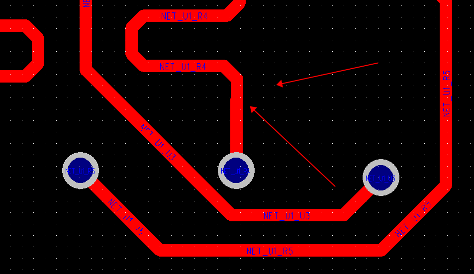

发表于 2022-3-30 15:03:14 | 显示全部楼层
做得不错。
1、有部分位置没有保持3W距离,稍微调整一下。
2、有部分信号没拉直,可以通过放大缩小看出来,修一下线。
