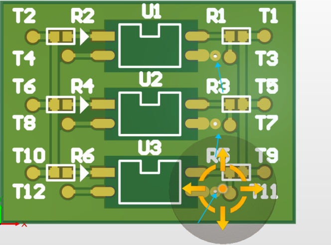

光耦模块比较简单,注意光电隔离,光耦器件丝印框内不能进行布局器件,需要进行挖空处理

注意过孔盖油,其他的没什么问题
